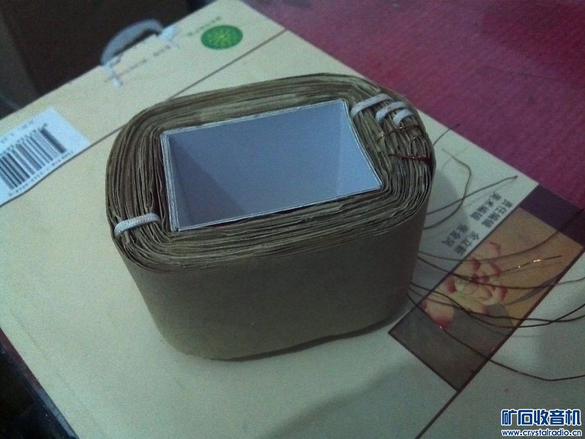

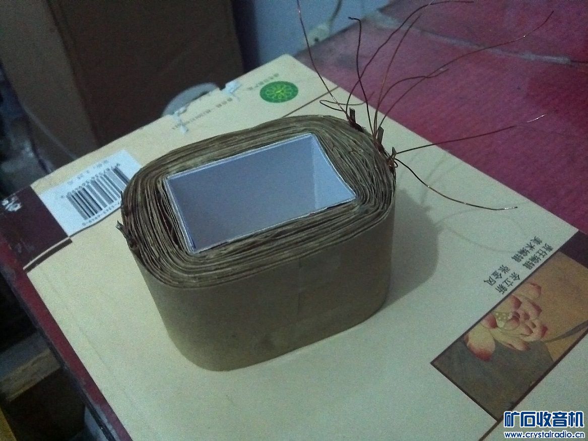

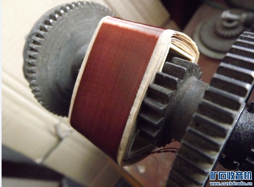

楼主: 一军
新绕的层层纸的输出牛
发表于 2015-1-1 11:34:52 | 显示全部楼层
输出牛初级没比要层层垫纸,烂绕好了,我的输牛初级都是烂烧的,现在正在绕KT88推挽牛。

 楼主| 发表于 2015-1-1 14:59:42 | 显示全部楼层
确实有初级乱绕的好牛。

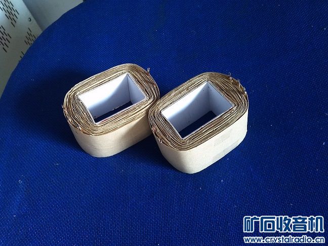

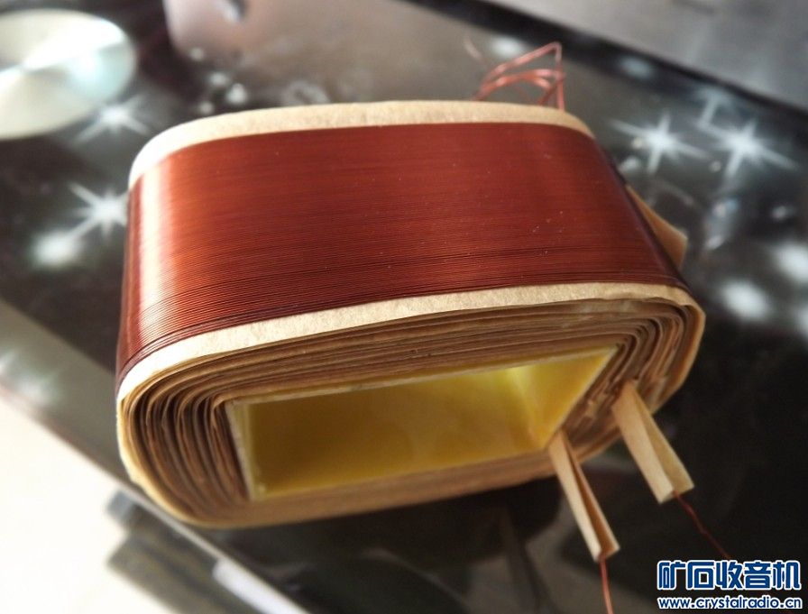

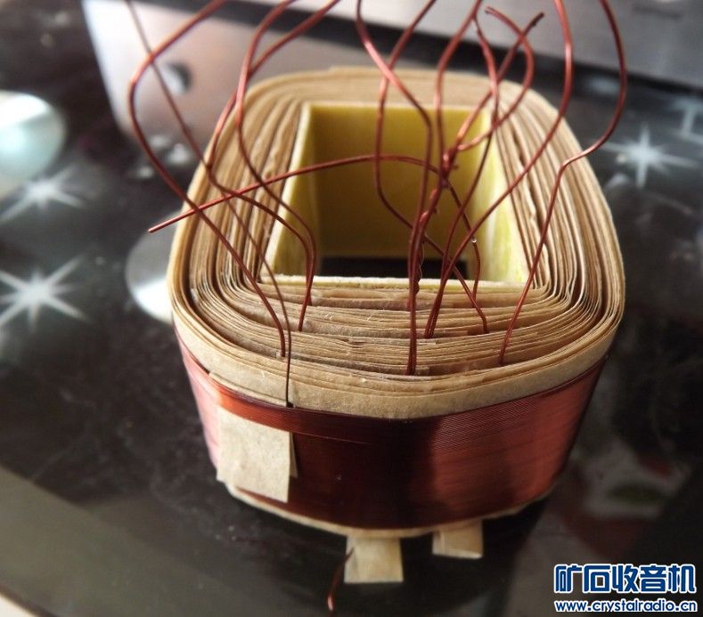

 楼主| 发表于 2015-1-5 22:36:22 | 显示全部楼层
今又绕了个96片,32*50的,初4夹次3的。3.5K/4/8
用钢片试了一下,尺寸刚刚好。

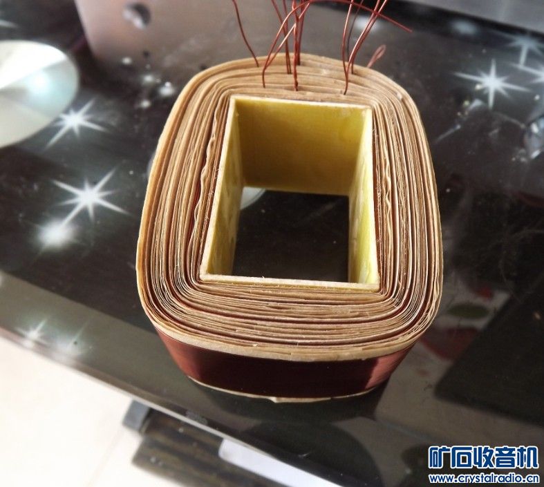

发表于 2015-1-6 05:43:32 | 显示全部楼层
YC-若鱼 发表于 2014-12-29 21:57
个人理解(不知对不对):
层层垫纸主要是防止瞬时高压击穿(电源牛)和排线紧密充分利用有效窗口(电源 ...
现代qa-1系列漆包线算是耐压强度较低的,也可以耐压1000v以上。层层垫纸的优点在于减低层间分布电容,却会加大漏感。控制好垫纸的纸质、厚度、以及线张力到恰当,才是减低漏感及分布电容的正途。

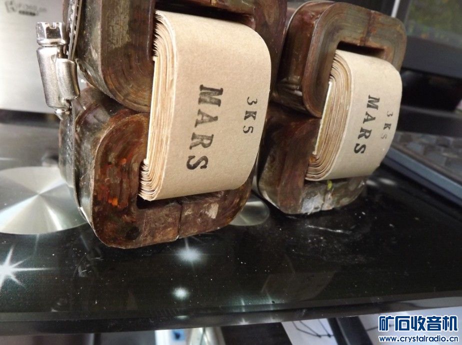

发表于 2015-1-6 19:48:51 | 显示全部楼层
过奖了,我也来显摆一下勿喷
X5.jpg X7.jpg X9.jpg X11.jpg X14.jpg X1.jpg A4.jpg A6.jpg QQ图片20141130214717.jpg QQ图片20141130214723.jpg

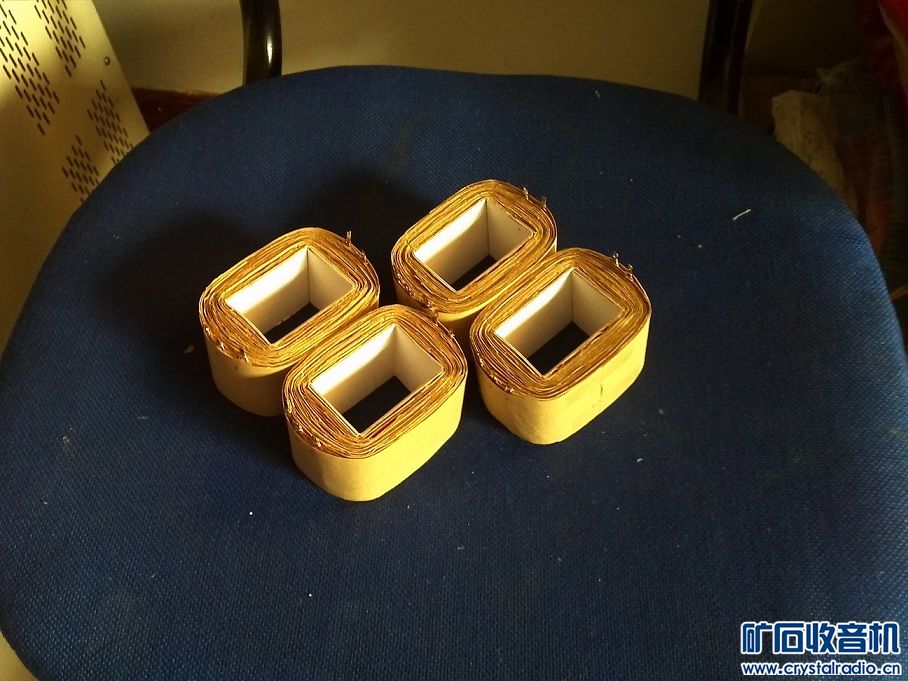

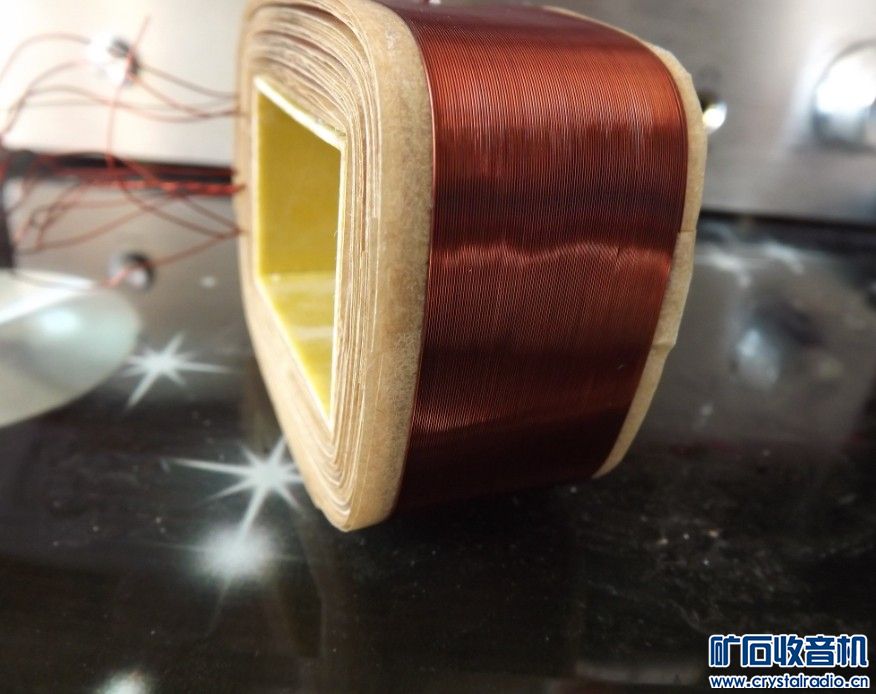

 楼主| 发表于 2015-1-7 16:38:32 | 显示全部楼层
又绕了几个线包。是96*50规格的。
发表于 2015-1-7 18:10:49 | 显示全部楼层
不错不错.....几K?初级直阻?功率?推挽?
发表于 2015-1-7 18:33:12 | 显示全部楼层
发表于 2015-1-7 18:52:08 | 显示全部楼层
DIY的乐趣,绕制的很好。层层纸用薄些的更好。从前用刻钢版的蜡纸,现在可以用大废弃电容里面的纸或者描图用的半透明的“硫酸纸”。
 楼主| 发表于 2015-1-7 20:37:12 | 显示全部楼层
一对2.5K/4/8,  另一对3.5K/4/8。初级直流200欧姆,单端的。功率30瓦。
