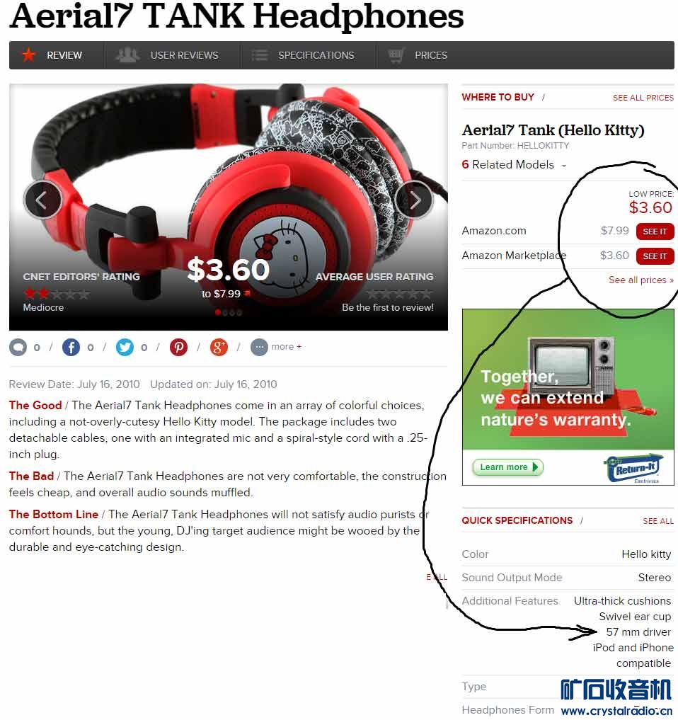

话说数月前心头一热买了台2手英国发电机以后, 囊中羞涩, 无钱发骚。
一损友见俺无骚可发十分怜悯,  推荐一低级大振膜 Lo-Fi 耳机给俺解馋。
澎湃的低频顿时把俺吓尿了三层底裤, 20块啊~~~~~!
把俺低落抑郁的心情一扫而空。
于是顺手跑了一下曲线:
对比身价相差百 倍的 HD800 和 LCD2
果然大就是不一样。
57mm 单元,一点也不寒碜。

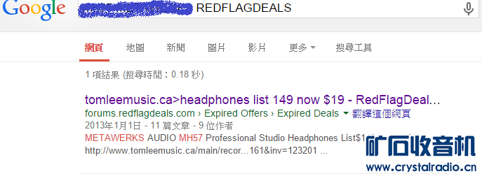

关键, 是 57mm 的耳机很便宜
MH57  57mm  是标称 64 欧。
实测
RIGHT   Ls    200.7 uH  100KHZ ,  252.1uH 10KHZ, 18.870mH 100HZ ;
LEFT Ls  211.5uH  100KHZ,   255.0 uH , 16.720 mH
直流电阻:
    R 67.31 ohm
      L  68.64  ohm
