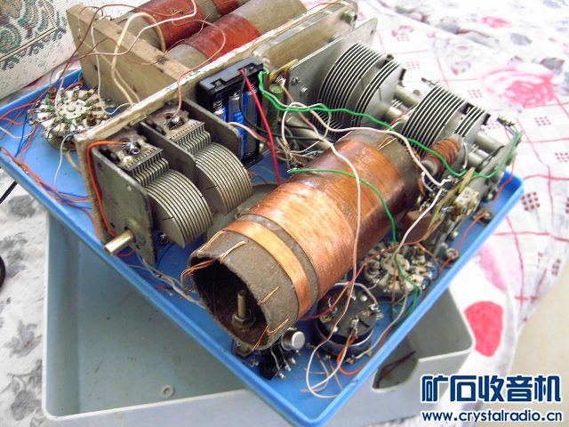

利用废旧材料制作的矿机

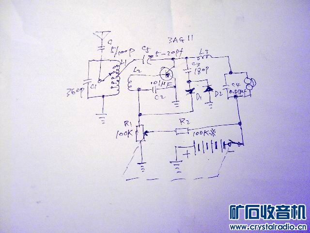

进一步改造加了一个管成了一管再生和矿石两用收音机
电路图

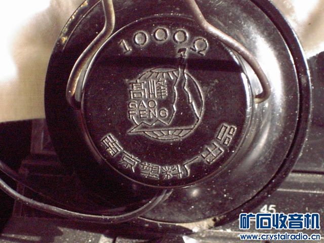

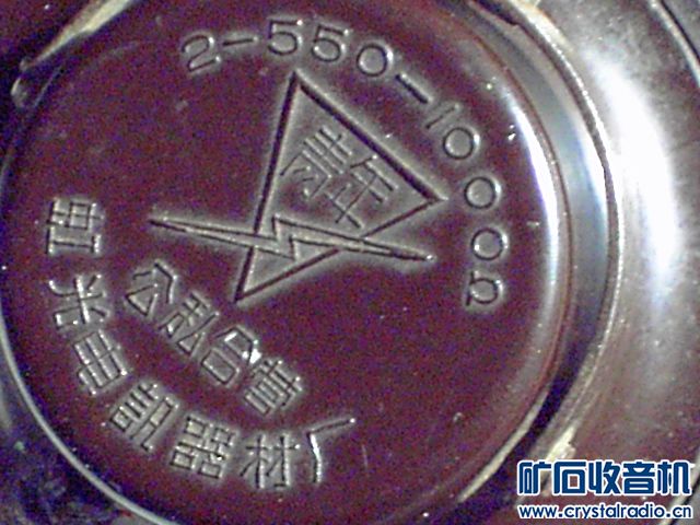

tiger99k 发表于 2015-1-8 20:19
请问楼主,你这里这副耳机是“天工”牌的吗?谢谢。
PICT0315.JPG 耳机都是老牌子请看
