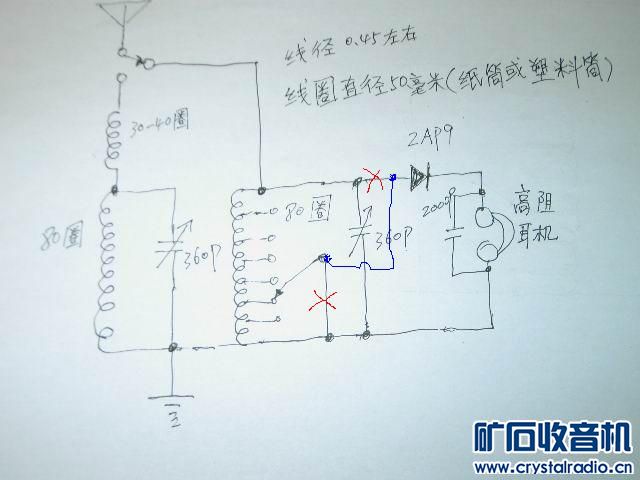

利用废旧材料制作的矿机
发表于 2014-12-20 20:33:27 | 显示全部楼层
可怜我連廢物舊物都沒有,這此寶貝是罕貨難找,想做都難啊!只有看圖流口水了!
 楼主| 发表于 2014-12-20 21:35:56 | 显示全部楼层
线圈骨架是塑料薄膜卷用完的纸筒直径50毫米柒包线用0.45左右绕80圈
一个线圈绕时每10圈抽个头,绕完侵蜡

挺好!请上电路图。
 楼主| 发表于 2014-12-21 09:56:13 | 显示全部楼层
]图是一个三回路电路也可用于单回路用一个开关选择
三回路选则性好灵敏度差单回路选则性差灵敏度好
发表于 2014-12-21 12:10:02 | 显示全部楼层
图是否是错了!

发表于 2014-12-22 10:39:56 来自手机 | 显示全部楼层
矿机有什么用啊!来这么久我还没弄明白呢
调谐回路的分线器形成了短路圈使矿机的性能下降,带抽头的最下面接地端与地断开接分线器的一端就去掉了短路圈性能会有所提高。
