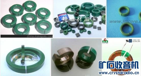

两支短磁棒套在吸管里,之间留小缝隙,线圈跨过缝隙,Q值可以提高,有时提高挺多。以前唐老鸭坛友介绍过这种做法,但没有讲是什么效果。
发表于 2014-12-17 12:39:42 | 显示全部楼层
爱好电子 发表于 2014-12-17 11:34
打碎磁棒充进一个塑料管里,效果怎样。
那条缝在专业上称为“气隙”
网上借来的图片:
