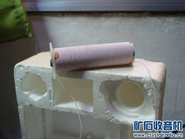

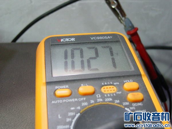

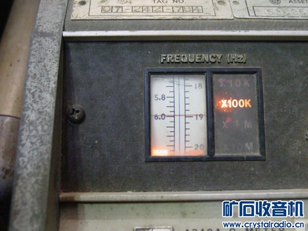

把一条R40C1磁棒切成二条加入30mL针筒,用0.04X270线绕85T,全中波Q如下:
500K     Q982
600K     Q1020
700K     Q1060
800K     Q1040
900K     Q1042
1000K    Q1020
1100K    Q980
1200K    Q960
1300K    Q930
1400K    Q890
1500K    Q853
发表于 2014-12-16 10:23:38 | 显示全部楼层
比中短波磁棒能高多少?
 楼主| 发表于 2014-12-16 10:28:28 | 显示全部楼层
hjs_1961 发表于 2014-12-16 10:23
比中短波磁棒能高多少?
高200左右。

发表于 2014-12-16 10:32:51 | 显示全部楼层
但是要用500P的可变。
发表于 2014-12-16 10:34:52 | 显示全部楼层
hhyy99 发表于 2014-12-16 10:32
但是要用500P的可变。
2X270p

发表于 2014-12-16 11:23:58 | 显示全部楼层
梁老师:30ml针管能放下三根R40C1磁棒吗?
发表于 2014-12-16 13:42:05 | 显示全部楼层
我看首帖有这个想法.看下来.己经有前辈问了
 楼主| 发表于 2014-12-16 14:07:08 | 显示全部楼层
能。
