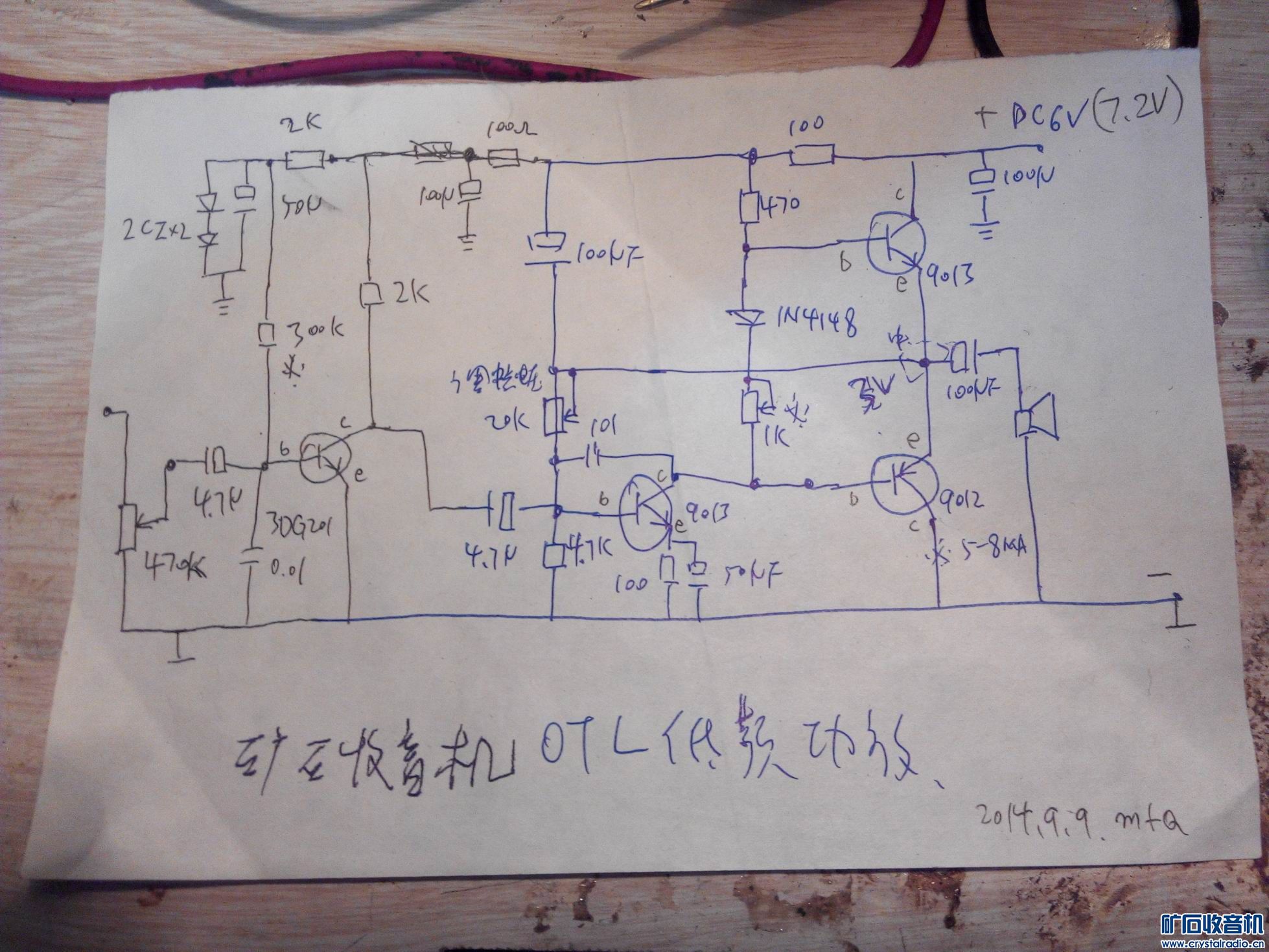

我也想给矿机配个放大器,带喇叭的,不加任何反馈,失真越小越好,没找到合适的电路。
 楼主| 发表于 2014-12-30 22:17:23 | 显示全部楼层
给您做参考
