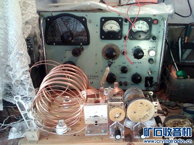

SW短波矿石收音机3.85mhz--18mhz

发表于 2014-12-30 08:43:27 | 显示全部楼层
现在我对短波矿机感兴趣,想知道楼主用3微亨的电感配可变电容是如何确定3.85MHZ——18MHZ频率范围的.
 楼主| 发表于 2014-12-30 08:49:20 | 显示全部楼层
回复老师是用XFG-7信号发生器校队的
发表于 2014-12-30 09:18:52 | 显示全部楼层
这样比较准确,谢谢!

发表于 2014-12-30 09:44:29 | 显示全部楼层
不知能不能用28-537P直接覆盖6-18MHZ.
