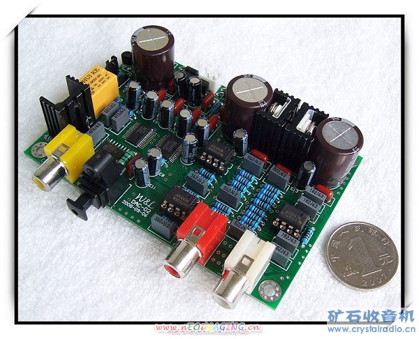

第一次打板子,整了个DAC~~
 楼主| 发表于 2009-3-24 10:43:08 | 显示全部楼层
原帖由 白沙 于 2009-3-22 18:06 发表
排队要一块板子
已经送完了,朋友下次要来早点..........

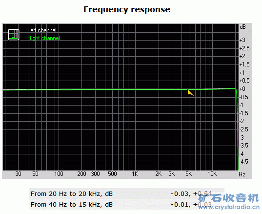

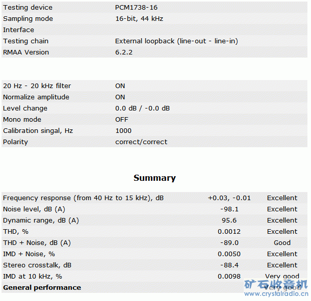

在16bit 44.1k下的rmaa测试
这个是24bit 44.1k下的测试

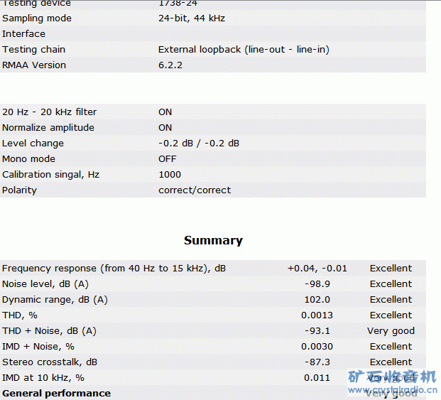

[ 本帖最后由 语蓝 于 2009-3-24 13:20 编辑 ]
