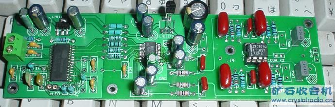

第一次打板子,回来发现居然有四个BUG~~~挨~~~
1793 DAC~~~~~~嘿嘿~~~~~~贫民版~~~~

整版的设计思路是 动态>96db,THD+N < -96db,SND >96db,因为一般业余制作并不能将IC的性能发挥出来,所以选择了比较容易的方案。
CS8416是到目前为止可以接受192khz 采样的 SPDIF信号并转为I2S,RJ,LJ信号给DAC的接收芯片之一,同比WM8804等几种同类等效芯片,他的价格要便宜一半,而且来源容易。
左边部分便是CS8416,设计处省略了部分上拉和下拉电阻(偷懒),单独覆铜,并且只有一条地线与下一级相连。
PCM1791A和PCM1793实际是性能相同的芯片,但是他们的控制方法不一样,但是默认情况下都可以直接替换,所以我将两者的设置调整位1793的,替换1791后无问题,但是功能少了一些。
最后是三阶LPF,这个是参考芯片说明档的。用了云母电容(暗红色)。
电源,原本设计为两片1117负责数字电源的,结果没有1117-5.0卖了,就换成了黑豆78L05,实际使用不发热,旁路用的是独石,退藕用松下的FC,FC电容主要是给高频数字电路用的,因为没有三洋的OS-CON卖了,朋友那里正好有这款电容,所以选择他。
LPF部分独立双电源供电,只是没有吧317/337做出来。
总结:
1.BUG有4处,虽然不影响使用,但是还是不太美观,
2.1117-5.0位置应该预留78L05的孔,78L05便宜。
3.一开始就应该将电源电路也设计进来
4.应该设计相应的接口,而不是针脚
5.螺丝孔开小了
下次开板就不知道是那年那月了,有兴趣的朋友,可以联系我....
板子一人送一片,当然不包邮~

一直对DAC电路怕怕 ,呵呵电路比较麻烦啊...... 感谢楼主慷慨大度!!!  请教,上面的LT1057是干嘛用的?运放??
弱弱的问一声, 这CS8416 和PCM1791A两块芯片大约什么价?? 呵呵如果芯片太贵了整不起的话,要板子有是浪费啊,呵呵

  我买的时候是24和16,LT1057是双运放,可以用TL072啊~ 一样优秀,就是电压要提高~
