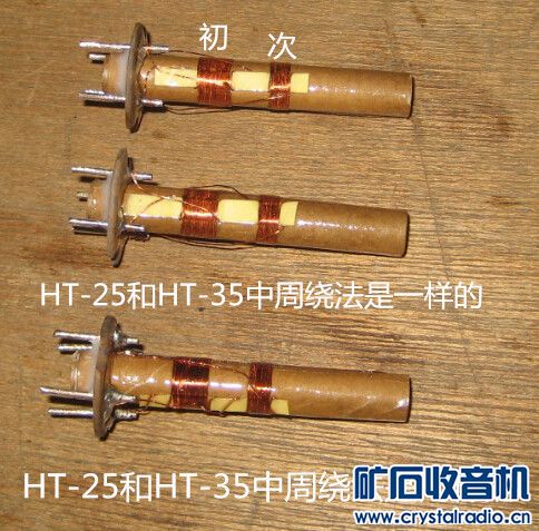

教你制作胆FM中周,解决胆FM中周困难问题
 楼主| 发表于 2014-12-14 16:11:09 | 显示全部楼层
WQXTVRO 发表于 2014-12-14 15:15
老师试做成攻了吗
前面三个中周是一样绕法
 楼主| 发表于 2014-12-14 16:14:18 | 显示全部楼层
以上绕的中周就这个电路图的中放中周

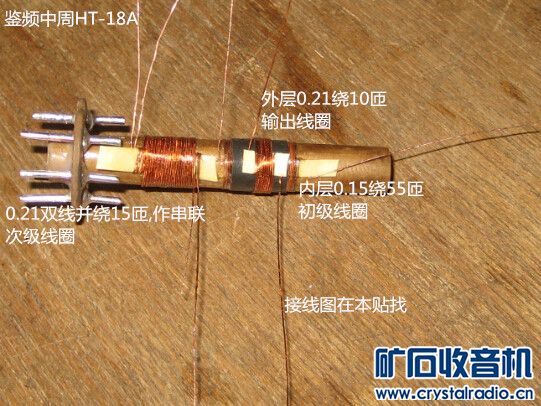

 楼主| 发表于 2014-12-17 17:50:38 | 显示全部楼层
鉴频中周绕法

发表于 2014-12-17 22:18:07 | 显示全部楼层
chyi3688 发表于 2014-12-17 17:50
鉴频中周绕法
鉴頻中周次级的中点是如何确定的?是左端还是右端?
发表于 2014-12-17 22:23:20 | 显示全部楼层
鉴频中周绕法

发表于 2014-12-18 07:41:22 | 显示全部楼层
在6mm螺丝上做纸筒正好,屏蔽用铁的更好。
