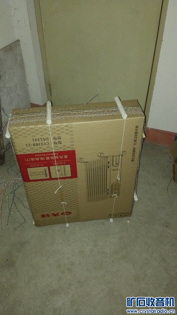

我恰好有个长680mm宽440mm厚140mm的纸箱,于是便想做个大环。
打算用双股的网线缠,间隔10mm每圈,共12圈。根据许老师的公式,电感大概160uh,
电容应是58到553pf。。
不知我算的对不对?
还有就是,大环用不用抽头?
还有其他要注意的不?
非常感谢!
发表于 2014-12-8 10:39:36 | 显示全部楼层
差不多吧,差点也能响,用二极管检波吧?先不抽头,响了在提高,二极管接在抽头上效果会好些,等响了再仔细研究吧。

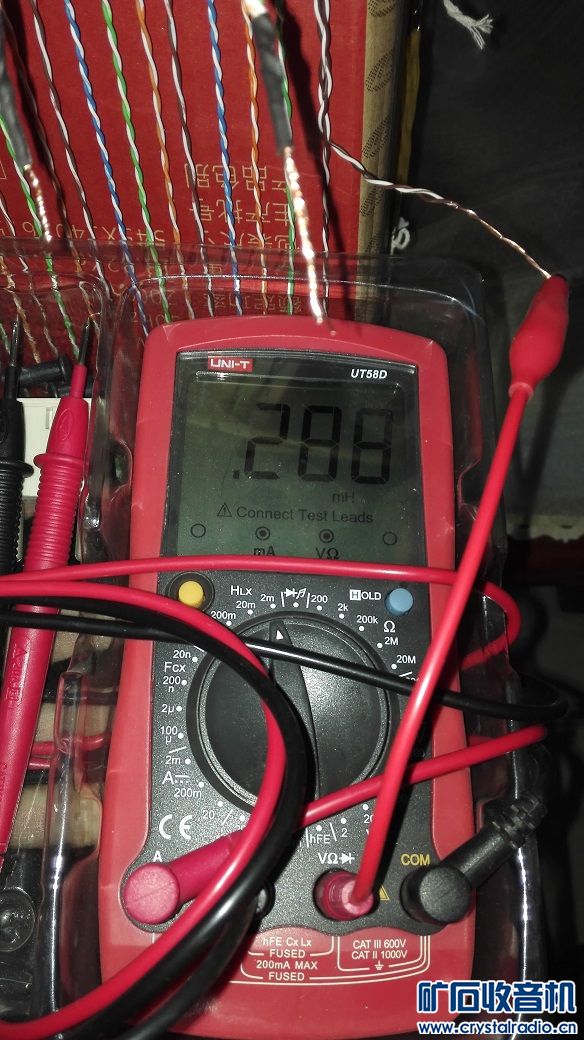

今天把大环做完了,没想到还挺麻烦,测了电感280微享。
 楼主| 发表于 2014-12-20 17:56:00 | 显示全部楼层
纸箱宽是540mm,间隔改为8mm,绕了15圈,图片改小了,再上。
发表于 2014-12-20 18:51:25 | 显示全部楼层
给楼主提点建议:纸箱介质损耗大,我用大件商品包装用的聚苯乙烯泡沫框架。李兹线自制的,拆一个10A接触器里的线圈,多股合在一起。或者拆个点火线圈,里面的高压线圈足够纺线了。

发表于 2014-12-20 23:22:24 | 显示全部楼层
你用磁铁试试网线是什么材料的!!!
现在有好多网线是铁包铜的,对接受高频电磁波是有影响的。

 楼主| 发表于 2014-12-21 07:48:46 来自手机 | 显示全部楼层
yzxugx 发表于 2014-12-20 23:22
你用磁铁试试网线是什么材料的!!!
是铜的,量电阻,也不大。
