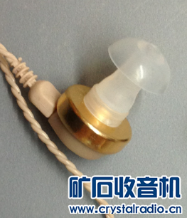

助听器耳塞听感好,两个串联可匹配3DQ/3DP矿机, 也可把它改成矿机手机两用(请看: http://www.crystalradio.cn/thread-432242-1-1.html)
但耳塞的胶挺硬,带久了很不舒服.
可以把胶边剪细些,再套上较柔软的胶塞便可带得更舒服.

每个助听器耳机的䏣抗是150欧。串聯联兩个有300欧。

 楼主| 发表于 2013-9-7 23:17:16 | 显示全部楼层
聋人 发表于 2013-9-7 16:39
硅套哪里有购 淘宝链接无效
之前用的那家淘宝店关了门.
你可在淘宝搜索"助听器耳机",來找別的店.
我找到這个,助听器耳机連线及大中小号耳塞,只售8元.
http://item.taobao.com/item.htm? ... amp;_u=7106a08o9498
这里有原來的胶塞.
http://item.taobao.com/item.htm? ... amp;_u=7106a08o1655
硅套可在一般買耳机或电话用品店找,你可在淘宝搜索"耳机硅套". 找到不少:
http://item.taobao.com/item.htm? ... amp;_u=7106a08o7958
