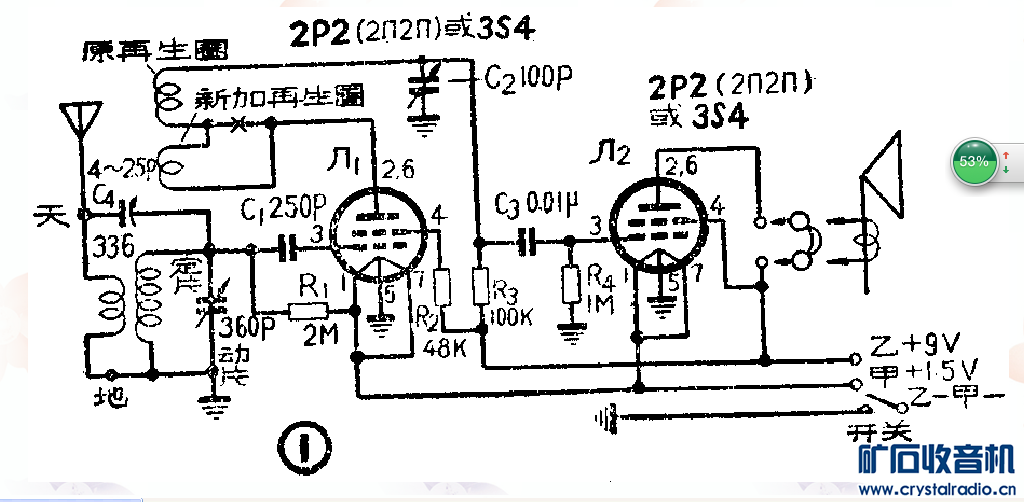

第一次做电子管 2p2 两管机

只做短波有噪音吗?
 楼主| 发表于 2014-12-9 13:25:16 | 显示全部楼层
zjh59 发表于 2014-12-9 12:14
只做短波有噪音吗?
噪音还是有的,是电流声,只是没有中波那种震耳的噪音

于海旺 发表于 2014-12-9 11:57
你这个短波接收机用低乙电效果自然不大好,接收短波电路应该用标准电路,乙电用45V以上极限90V。磁棒用镍锌 ...
  太感谢你了!

客气了我这里制作简单收音机图较多,再给你两个低压相对较好的电池两灯电路图,中波的,你也可以用其改造为短波乙电可以试验着往上加。后者是前者的改进型。

2P2不适合做前级,我做过1R5+2P2的
wuyaolei520 发表于 2014-12-7 22:42
效果不太好,声音很小,接了天线也很小。因为是短波波段的 6-12M  准备用上镀银线,是试机就先没浪费镀银 ...
前后级阻抗匹配效率不高,R4 可以用到250K,或者用一个220V/6v 的变压器的初级代替,效果一级棒
其实就是用阻容耦合还是用电感耦合
阻容耦合:简单便宜,效果一般
电感耦合: 价格高,体积大,效率高,但会略有失真,要求不高,是可以的简单收音机是音量为主,所以是可以接受的
以前有专门的1:3的耦合变压器,还可以提升音量,现在不好找了,用220V/6v的变压器的初级,就是相当于1:1的耦合变压器

wuyaolei520 发表于 2014-12-8 09:11
频率落在7M左右,估计是电压不够吧,都说要上45V以上。
18v就足够了,没有放大级,9V也可以

电子管机不管怎么做,电压必需要高,你的机子测一下屏流就知道了。

再生必须达到能够振荡的程度才行。看你的线圈问题不大,可以考虑用灵敏度高的1K2作为检波管试试。

这个还得要好的天线和好的传播时段
发表于 2017-12-29 20:25:57 | 显示全部楼层
提高电压是唯一的办法,试试吧。
