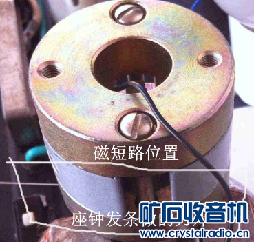

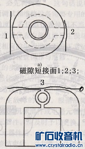

        是用发条把圆形磁钢包住吧,对吧,我用小接触器铁芯短磁路修14表,大概4.5个小时按上就失磁了,是材料不对,还是铁芯太大把磁偷跑了

jdwx123 发表于 2018-5-27 20:22
是用发条把圆形磁钢包住吧,对吧,我用小接触器铁芯短磁路修14表,大概4.5个小时按上就失磁了, ...

是不是短路铁不能太大,太大也会偷走一部分磁性,谢谢

那倒不是!但要特别注意的是磁钢远离其他磁性东西!严防摔碰敲打~~!
