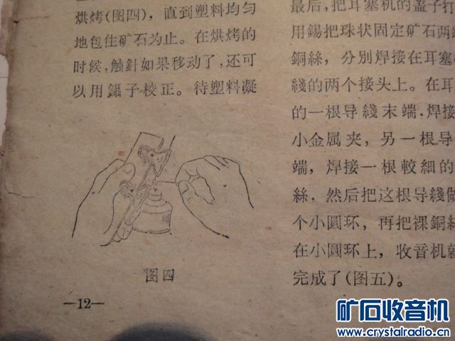

谢谢您!这也是我保存的书籍之一。文章的作者就是我的老师。当年做这种矿石就是为了在青少年学生中普及矿石收音机,解决材料短缺的困难,同时也锻炼和发现了一批爱科技的学生。这种矿石做好后就像二极管一样,非常小巧,当时在哈尔滨市面上一只二极管要3.5元!那是就是一个天文数字!这种矿石的制作对发挥学生创意、弄懂检波原理、提高精益动手能力都起到了至关重要的作用。再一次谢谢您!如今已经再没有必要去做这种东西了,它只是那个时代的产物,代表了一种精神。谢谢您还记得他。

他们在制作“株状矿石”,桌子底下有装好的标准矿石机(仔细看靠墙那张桌子),把耳机、矿石引出来调整灵敏点,然后用塑料热熔固封。线圈、抽头分线器、可变电容等都在桌子底下的那个部位呢!

用这种方法制作的矿石塞在耳塞机里就制作成文章中所称的耳塞式矿石机。这种“耳塞式矿石机”曾经参加1962年全国无线电制作工程竞赛获得三等奖。
