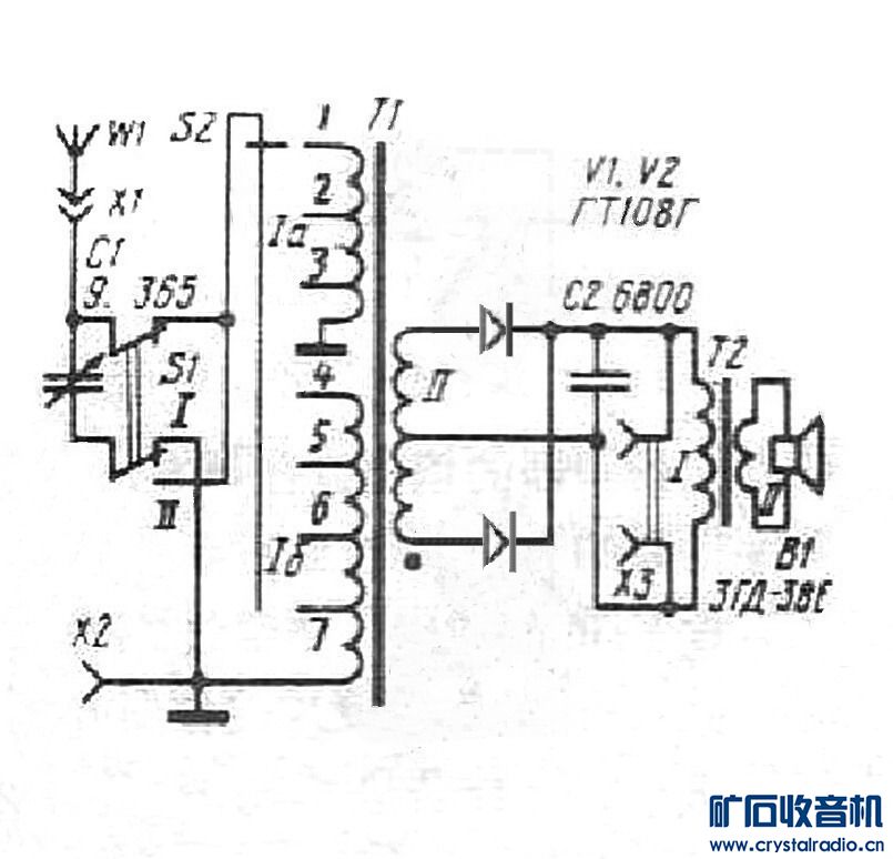

在这有二种想法,一种是认为理论没有用,全要试了才知道。
一种是用一个只看到一个局部的理论来说明全部。
检波,从检波上看,这二个全是检波
但这二个东西要工作时,他们对消耗的能量不一样。3DQ要少好多。
要分析全了,才能可信的结果。
矿石机能给出多大的能量,从等效电路上看,矿石机等效的电池的电源内阻是很大的。

未成之佛 发表于 2014-12-9 16:05
原理一样,都是同步检波
用3DQ检波,二个栅极悬空无法完成检波。
楼主的用三极管检波,断开基极还有声吗?

控制MOS管的栅极只要电压几乎没有电流,所以几乎不消耗功率,三极管的基极控制不但要有电压还要有电流,一句话需要功率,这些功率仅仅起到对基极的控制作用,不对耳机做功,而这点功率用于推动一只高灵敏度的耳机或许已经绰绰有余了。所以12#说弱信号没戏很有道理!

hhyy99 发表于 2014-12-9 15:39
无论何种"正反馈"电路,一定要有一个比信号更高的电压来支持,即我们所说的"电源"。否则就是"无米之炊"。
这是梁老师做的。我没有试验过。
发表于 2014-12-10 09:04:11 | 显示全部楼层
lq19512003 发表于 2014-12-9 12:09
李兹线不是提高Q值中的一种吗?
矿石机发展到现在已经有了长足的进步。外界的能量可以看作"1"没有什么变化,变化的是我们的电路和器材,实用的电路和器材就是要向外界的”1“索取更多的能量。【不用电源的晶体管收音机】的电路,在多处书,杂志,报纸上,发表转载。本人装过,成功,还做过一些尝试,但在专业的论坛上,一口咬定,没有二极管的好,没有人成功过,没有正反馈,实在遗憾。

对于一楼电路,  断开基极还出声吗?
答案是:能  因为等于

99兄不必再分析解释了(明明是天地线通过 I 线圈同时向 II、III 绕组提供能量,怎么就成了正反馈了,可能是见了将三极管的基极和集电极的线圈放到了一块儿就认为是正反馈,这就好比电子管电源变压器次级的6.3V绕组和230V绕组也在一个铁芯上,难道也有反馈?),看来再多说也无益,搞不好还可能伤和气,再说咱们也不可能把整块的反馈教材和反馈判别方法抄一遍到这里,就是真的抄来了能起多大作用也难说,愿意学就自己找来读读,不学也无所谓,反正都是玩玩而已。这里就到此为止吧。那边金山兄用舌簧耳机改造反射式高音喇叭很好玩,快去看看吧。
