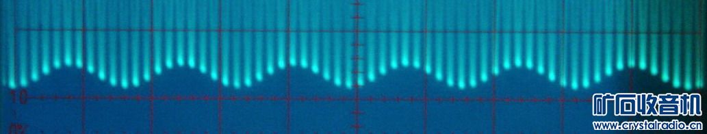

没有外界的能量补充正反馈能起作用吗?
发表于 2014-12-9 10:30:14 | 显示全部楼层
wangronggen 发表于 2014-12-9 05:17
此电路优于普通二极管电路是不言而语的,我的实践证明了他,因为它增加了一个正反馈电路,不接正反馈线圈 ...
实践出真知!用强大信号做能量制作的无电源晶体管或场效应管单管机,多管机,几十年前已广泛应用。正反馈也叫正回授,俗称再生,简易收音机正是利用这种现像,对信号再次放大,提高收音机灵敏度。
发表于 2014-12-9 10:35:14 | 显示全部楼层
发表于 2014-12-9 12:06:06 | 显示全部楼层
wzwxdx 发表于 2014-12-9 10:30
实践出真知!用强大信号做能量制作的无电源晶体管或场效应管单管机,多管机,几十年前已广泛应用。正反馈 ...
您说的用正反馈的简易收音机都用电源吧,这个电源无论来自电池、市电还是强台的信号整流,这台收音机有这个结构吗?
这电路存在正反馈?关公战秦琼了!
这个电路不具备反馈的基本条件,根本就不存在反馈,何谈正反馈!
电路里的能量是不能自己抬高自己的,这也是能量守恒!

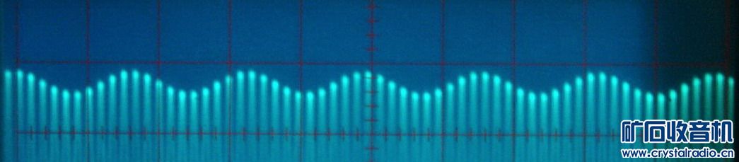

如果您有实践,麻烦请将实物贴出来让大伙开开眼。该电路优于二极管电路别不言而语,请说明一下为什么?

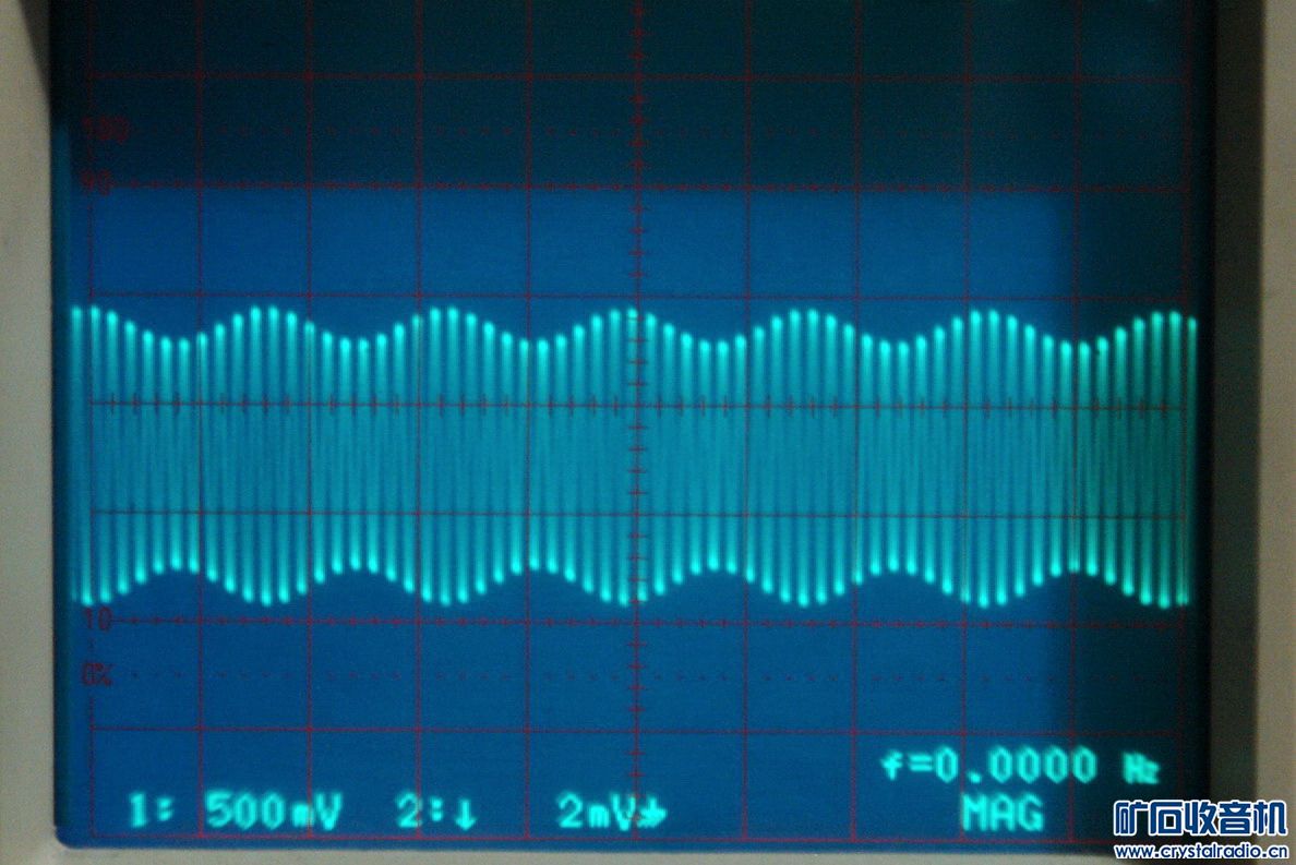

顺便说一下,调幅广播只需用"半波"检波就可以得到完整的音频信号。
"全波"检波并不能增加音频信号"幅度"。
