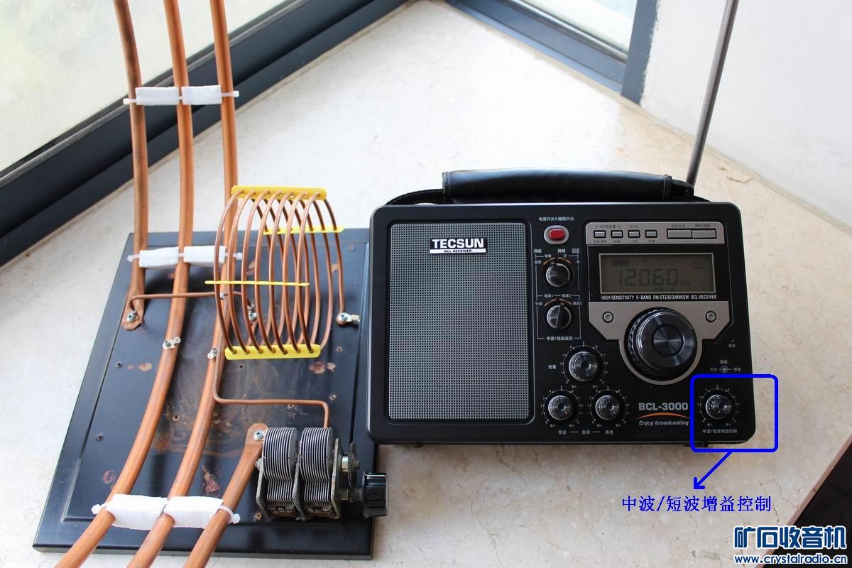

前些天,做了个铜管大环http://www.crystalradio.cn/thread-616309-1-1.html,用最简单的二极管检波电路配上变压器+舌簧耳机,可以收听到3-5个短波台,声音忽大忽小,听时间久了,就没意思了,不如中波台相对稳定,但要是用它和收音机配合使用,给收音机灵敏度就有质的飞跃,不是一般的好。
短波铜管大环
短波铜管大环
配合收音机收听
配合收音机收听

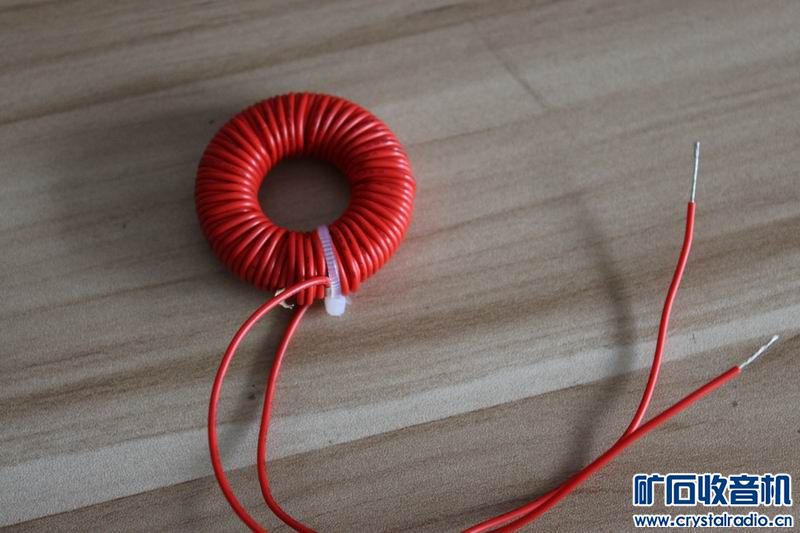

之前用高Q磁环做过一个线圈,不过不是用里斯线,用的镀银塑料线。
就是它
就是它
电感量207uH
电感量207uH
