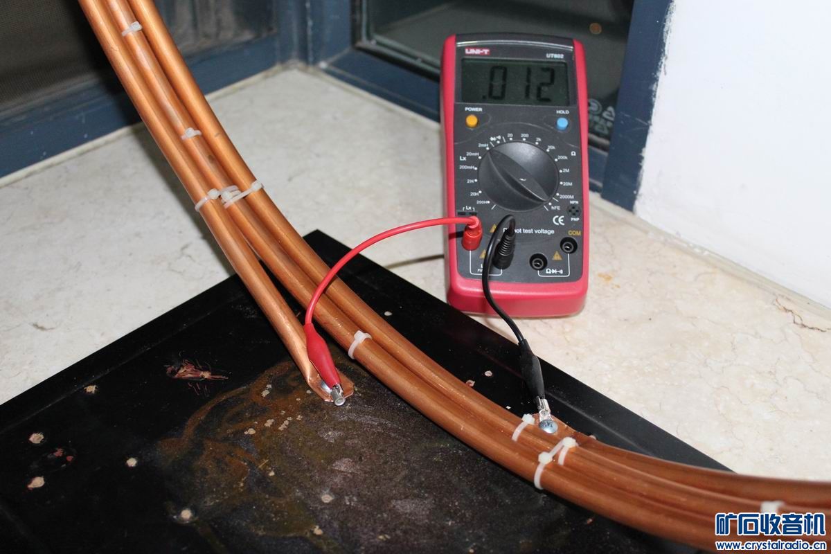

玩儿矿机无目的,有啥材料就做啥,弄了一段ф12mm的紫铜管,绕了一个大环短波线圈。
1、材料:ф12mm的空调用紫铜管,长度4m多,壁厚0.8mm,很软,应该纯铜。
2、本来想弯个直径700多mm的大环,可绕2圈,但窗台宽度不够,不好施展,最后按3圈绕,大环直径580mm,管缝隙约1mm(扎带厚度),暂时固定在一块底座上。
3、用Q值计算器计算,电感量10.32uH,Q值91,见计算数据。
4、实测电感量12-13uH,电感表精度1uH,小数读不到,数字来回调,感觉应该是12.5uH。与计算数据有2uH左右出入。我分析原因,一个是计算器是圆柱线,我用的是铜管,空心可能有差别,二是线圈缝隙不均匀,其他原因我就不知道了,听大家分析。
5、用原来中波探测器的检波部分接到大环两端,简单听了一下,还真收到几个电台,忽高忽低,很兴奋,头一次用矿机收听短波。
6、接下来慢慢改进,争取达到中波收听效果,请大家提建议,推荐电路。

电感量
电感量

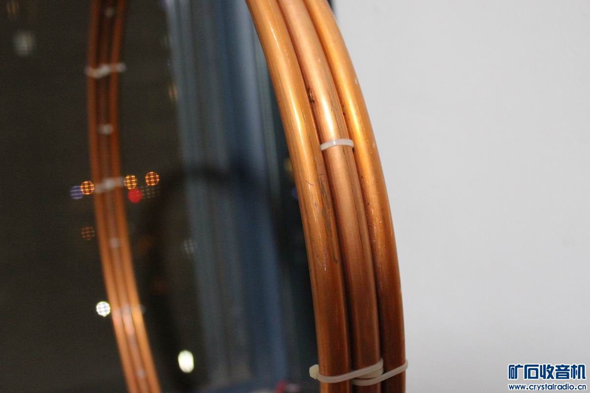

近景
近景
扎带固定兼隔离缝隙
扎带固定兼隔离缝隙

发表于 2014-10-25 13:33:10 | 显示全部楼层
铜管做得很美。像是密绕,间绕和密绕那样比较好呢?也可做个中短波两用的。用540pf可变收短波。要收中波時加个磁环线圈来加感
发表于 2014-10-25 13:36:55 | 显示全部楼层
hjs_1961 发表于 2014-10-25 13:23
是的,其他部分慢慢来,听坛友意见。
建议铜管大环矿机慢慢加大间距!可能有意想不到的收获哦!
 楼主| 发表于 2014-10-25 13:46:57 | 显示全部楼层
cheungbx 发表于 2014-10-25 13:33
铜管做得很美。像是密绕,间绕和密绕那样比较好呢?也可做个中短波两用的。用540pf可变收短波。要收中波時加 ...
这个是间绕,要不铜管短路了,只是缝隙很小才大约1mm左右。中短波通用试试看,大环接收,磁环谐振。
 楼主| 发表于 2014-10-25 13:51:30 | 显示全部楼层
铜管间距加大肯定Q值大幅增加,用计算器算也是这样。只是昨天绕的时候实在是没找到厚一些可以垫的材料,三圈之间不固定好大环很不稳。我还在找可垫的材料。
发表于 2014-10-25 13:58:41 | 显示全部楼层
hjs_1961 发表于 2014-10-25 13:51
铜管间距加大肯定Q值大幅增加,用计算器算也是这样。只是昨天绕的时候实在是没找到厚一些可以垫的材 ...
这个好办!你用大型汽车用于固定气管路的硬塑夹子就行!
发表于 2014-10-25 14:12:55 | 显示全部楼层
就是啊,为什么不加大间距,最少要一个管径,感觉两个管径最好,而且会减少分布电容。
