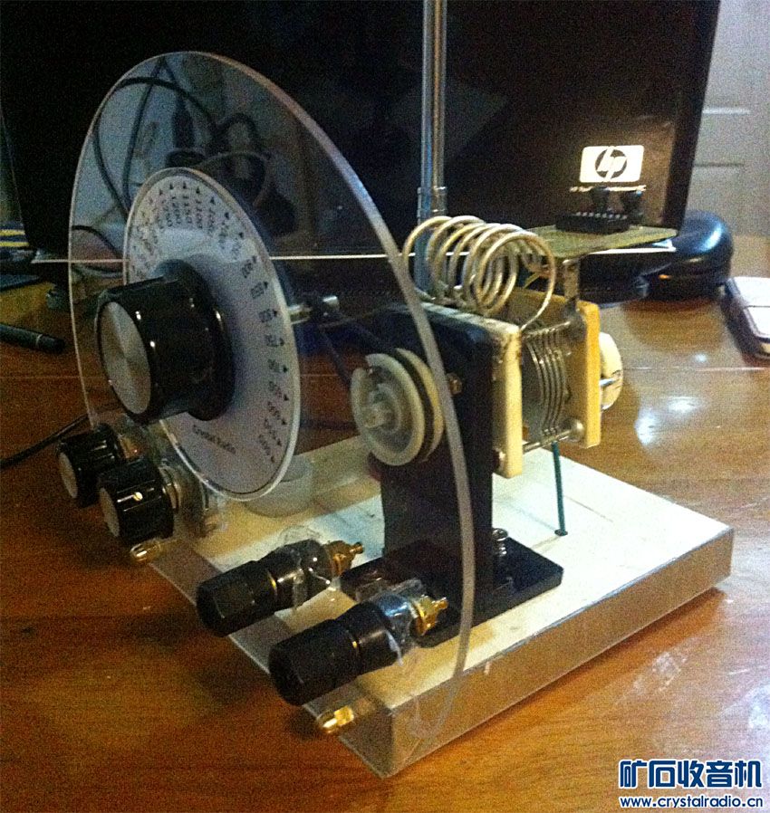

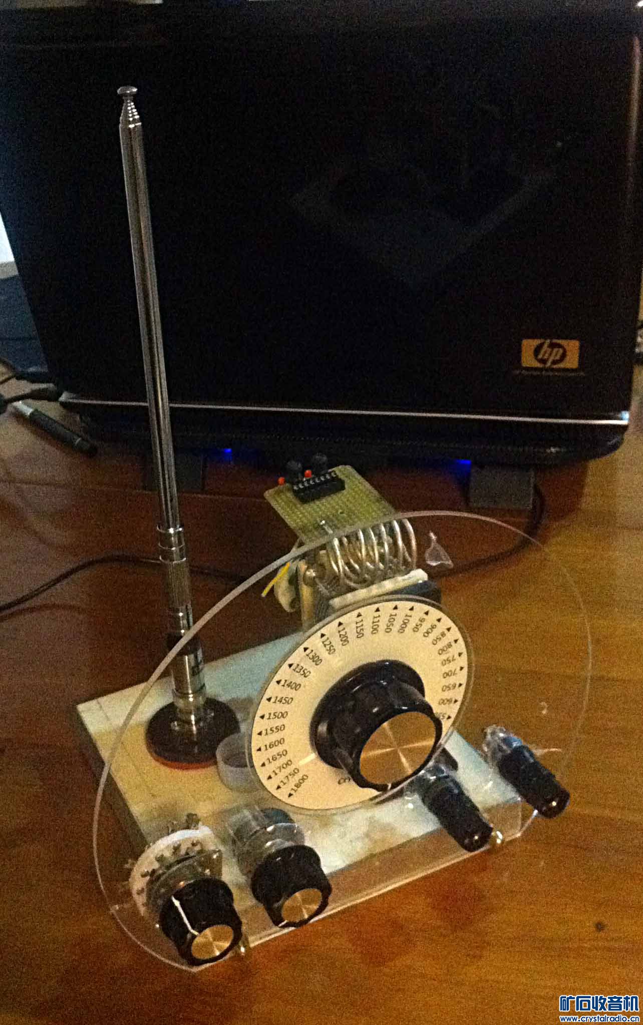

架子已经做的差不多了,还没开始接线。

要是在高端收到的就是1566khz益友电台;FM矿机漂亮 读盘和减速机构巧妙,学习了!我现在正在做一台短波机,之后计划做FM矿机,设想的和您的差不多,蝶形小可变已经淘了几个了;预祝您的FM矿机成功!
