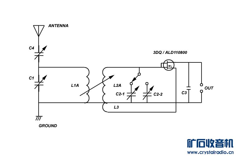

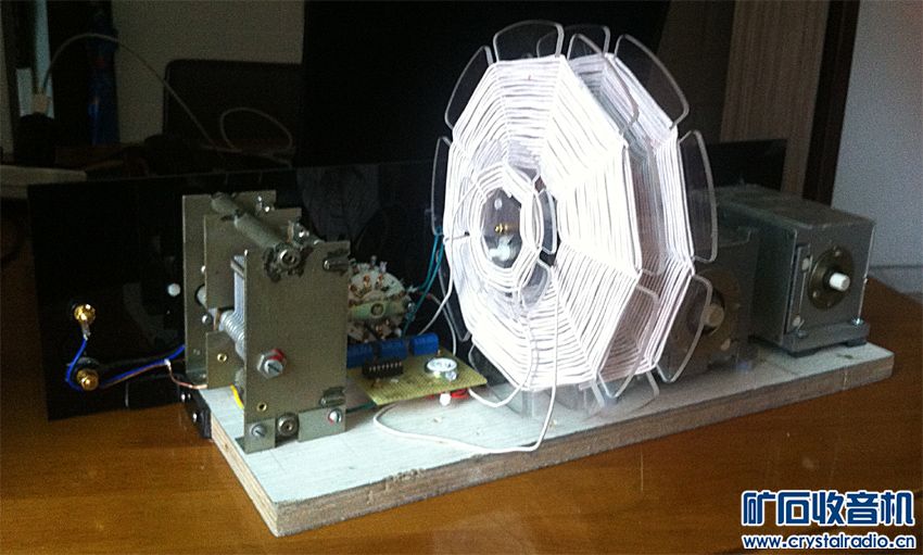

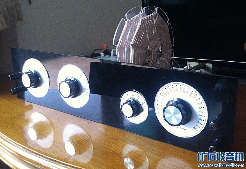

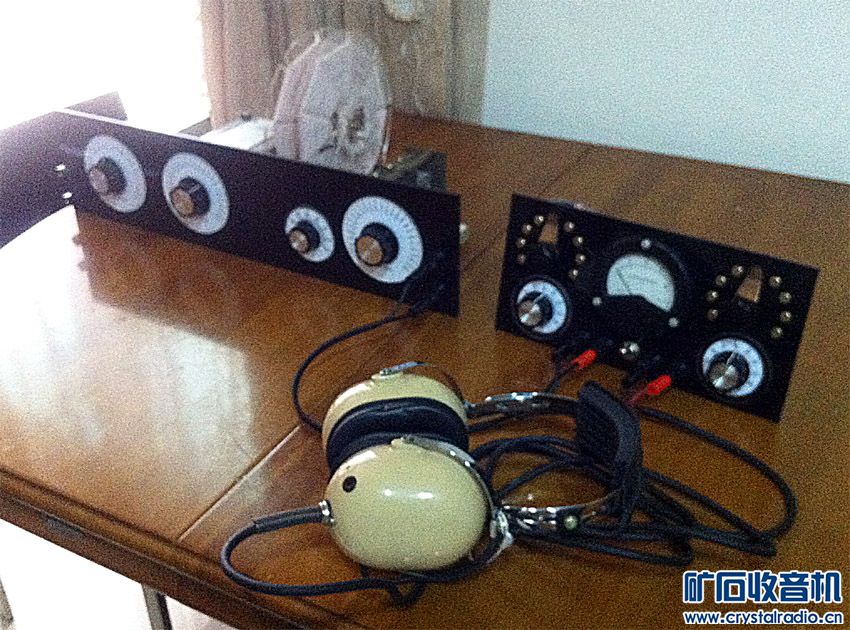

发表于 2014-11-28 23:56:27 | 显示全部楼层 |阅读模式
按照麦先生的远程矿石机的原理,组装一台双调谐线路,3DQ检波的矿机,经几个深夜的试听,灵敏度和选择性都很好。我处于浙江温州市区,夜里2-3点的时段,能收到小日本或南韩的电台(本人水平有限,究竟是小日本的还是南韩的不能确定,我听不出是讲韩语还是日语,好像话语中有迷思达的词),还有讲闽南语的,不知道是福建的电台还是台湾的电台,从空中距离来计算,二地差不多。
买先生原机的线圈是大小不同电感量的二付分别接收500-1000KHZ和800-1800KHZ,我只用一副,但分别接不同容量的可变,使之分别接收530-1000KHZ和800-1800KZH。原机是用二极管检波,我试过二极管,1S5电子管,3DQ和ALD110800.实际上ALD110800和3DQ的效果明显好于二极管和电子管。

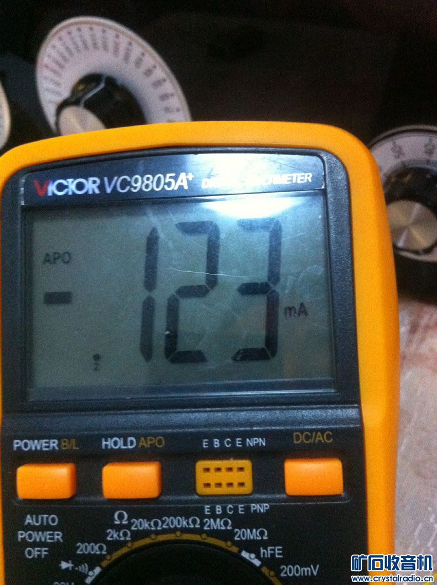

电表显示的是浙江之声的接收电流和电压。一般白天能收到5-6个台,下半夜收到能听清的台有20个以上。有趣的是分别调节三个可变,都能起选台的效果,但主要是调谐回路的可变起作用大些。

非常好的制作。从照片上看蛛网线圈离可变有点近了,如果将线圈抬高一些会更好。

 楼主| 发表于 2014-11-29 10:58:33 | 显示全部楼层
C1    350 pF  空气可变电容器(天线调谐)
C2-1  360 pF 空气可变电容器(检波器调谐)
C2-2  180 pF 空气可变电容器(检波器调谐)
C3    100 pF 陶瓷电容器(使检波之后的高频信号旁路)
C4    430 pF可变电容器(天线阻抗匹配)
L1A   46 圈(0.04/660)  L = 245mH   内径 60mm外径 175mm
L2A   47 圈(0.04/660)  L = 251 mH  内径 60mm外径 175mm
L3     5圈(0.04、660)内径40mm,外径60mm 和L2距离20mm
S1     1*2旋转开关(空气可变电容器选择)
其他:
1:我的天线长40米,高度约40米,详见:
http://www.crystalradio.cn/forum ... read&tid=562950
2:原线圈的距离在355mm-425mm之间调节,但我将距离定在425mm的时候,发现选择性非常好,但灵敏度却不理想,能接收的台不多。我估计原配的天线性比我的好很多(长度70米,位置是广阔的山坡地区),所以它能兼顾选择性和灵敏度。我最后将二个线圈的距离调到40mm。这样牺牲一点选择性,但灵敏度提高很多,收台多。
3:耳机是美国的大卫.克拉克,性能明显好于我其他的耳机(SC-300,SHH1及SH-090b)
4: 面板,度盘等均自制的。
组装好机器后还没有仔细调整诸如圈数,可变容量等。请各位老师和矿友多提高见,以利我不断改进提高。也谢谢大家的鼓励和加分。

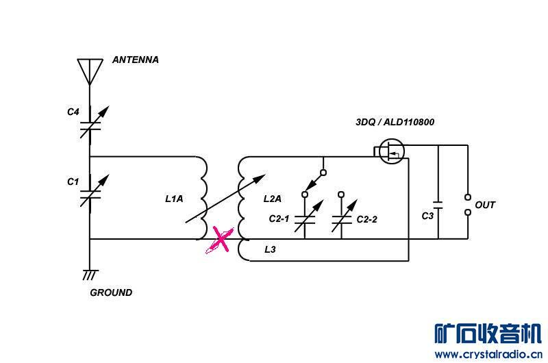

发表于 2014-11-29 12:23:31 | 显示全部楼层
C2-2  180 pF 空 ...
此处断开,选择性是否会更好;
 楼主| 发表于 2014-11-29 16:00:24 | 显示全部楼层
爱鼓捣无线电 发表于 2014-11-29 12:23
此处断开,选择性是否会更好;
多谢指正,夜里试下效果。
