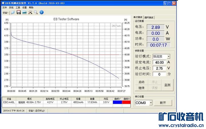

3颗电流足够了,上百人都试过了,A123的32113内阻是4MO,日立的内阻是2MO左右,通过内阻就看出有多大实力了,10C持续单颗压降只有0.1V,不是一般的强大啊。
发表于 2015-4-9 12:47:06 | 显示全部楼层
100A持续放电图,实测40A持续放电,20A充电摸不着温度,
