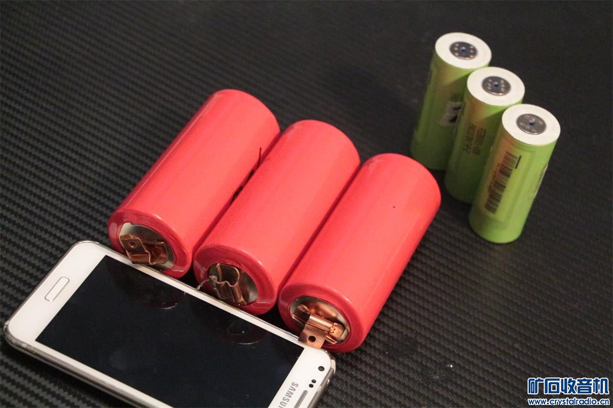

先上三种电池大体图
(从上至下分别是15AH铁锂,中间是大家熟悉的A123,下面就是今天所用的主角了。)

最后锁定一款4090钢壳电池,2毫欧的内阻,4AH容量,50-100C放电能力(说真的我不信,用6方的硬芯铜线短路了一下,现在烧结的铜瘤还在触点边上)为了避免广告嫌疑,大家请自行搜索相关物料,不要站内PM我购买链接以及哪里买的。谢谢。物品出处尽已详解,话说吃一堑长一智,买坛友的库存货,无怨无悔,或许是困难呢?~没几个钱,有高手也说了,买买经验就有了。
接着说。。

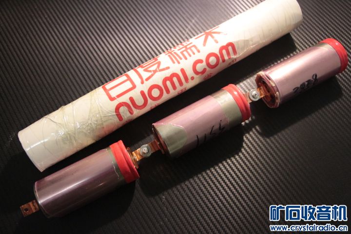

直接打孔,铆钉卯上之后,3S串联,先用万用表测量电压,11.98V,然后去试车,拆掉原车电瓶,直接接在原车接线柱上。打火。连续打了10次,最后一次把2*35W氙气大灯打开,然后再打火,真的,so easy。。。因此,不拆电瓶更是毫无压力了。。。
此时,下车去看看电池,微微热,再摸摸原车电线,明显电池温度还没有电线温度高。。
真不错。

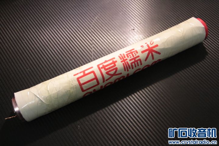

附上结果
现在是临时测试,以后直接连接好就没有这么大了。
热缩套总是套不好
热缩套总是套不好
热缩套总是套不好
总体积的话,就是这么大,45mm粗,一文件夹那么长。
以后成品尺寸大概是这么大
感兴趣的兄弟们多的话,可以一起研究一下。
