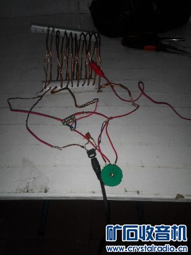

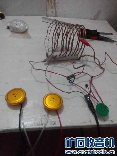

发表于 2016-11-21 22:59:50 来自手机 | 显示全部楼层
感谢捣鼓老师,本人第一台矿机 成功。223p
薄膜可变,3m网线单芯,收到3台,声音洪亮,弱台被3dq蔑了,收音机试过频率75.00左右换365空气可变会不会多收点台呢?大师教教我啊!准备买个,最后激动感谢捣鼓老师,等赚了积分再回报你,,,
