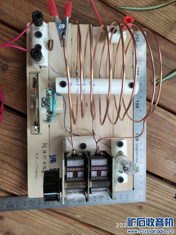

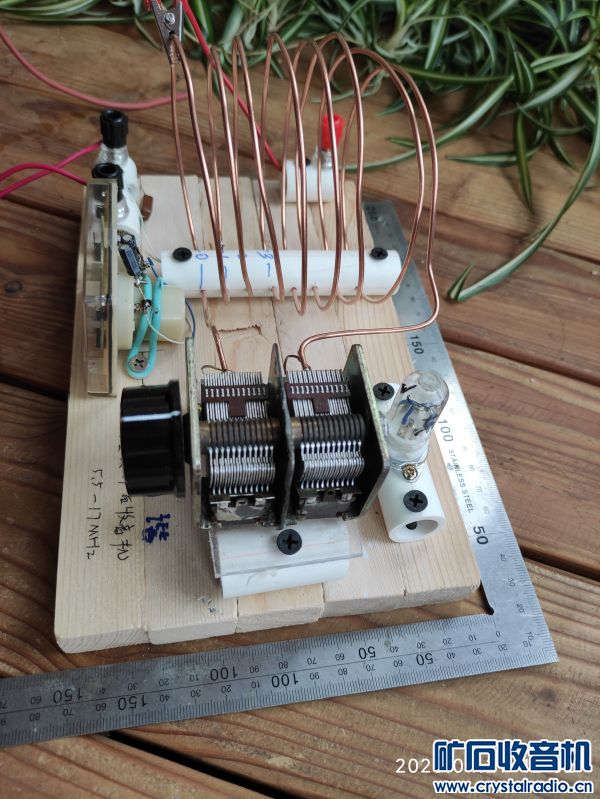

 楼主| 发表于 2023-4-27 21:25:11 | 显示全部楼层
这几日升级了这台短波矿机,效果很好,去掉了 L2线圈,加了电流表,从新设计了电路图 如下
升级的短波矿机

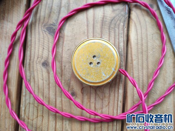

SHH-1舌簧耳机

 楼主| 发表于 2023-4-27 22:27:21 | 显示全部楼层
南矿 发表于 2023-4-27 22:17
请教老师:升级版哪些方面有提升?
最大的就是去掉了L2线圈,改为接在抽头上,简化了电路,减小了损耗,
