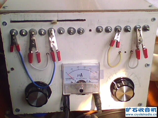

这是我以前做的第一个矿石收音机,论坛图片没了,却在其它论坛发现了,今天补上……!鼓捣成一个矿石收音机
矿石, 收音机, 鼓捣
鼓捣成一个矿石收音机

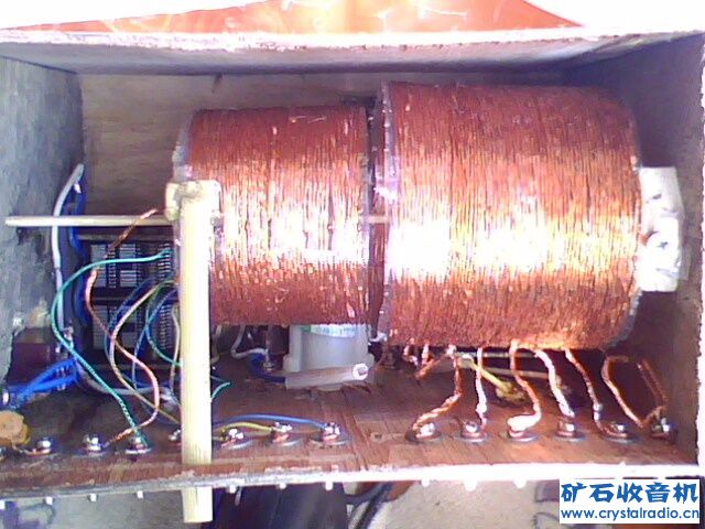

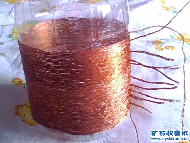

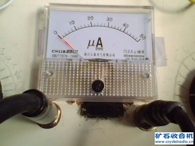

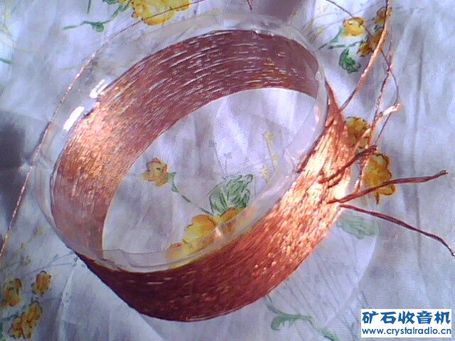

      机壳木板和胶合板作的 线圈是4股漆包线绞的 骨架是大可乐瓶 L2共绕64圈8圈抽一个头L1共绕48圈8圈抽一个头 距离可以调整 近灵敏度高选择性差远则反之 分线器是螺丝杆和鄂鱼夹作的 L1配365PX2    L2配365P  检波1N60 耳机一个是6个600欧话筒芯作的另一个是2200欧军用耳机(有俩个耳机插孔强台可以俩人听)  天线是废电话线10几米一端固定在杖子上越过烟筒另一端引进屋内(我家是平房) 地线是1米多长小拇指粗铁筋砸入地下 本机可以单回路(不接地线)也可以双回路 在面板上随便调 本地几个台都可以清晰收听到 晚上说外国话的台多 这时L1L2远点选择性好 业余时间瞎鼓捣拿出来和朋友们交流一下欢迎多指教

你这线圈的多股线是自己拧的吧,很麻烦呢。
 楼主| 发表于 2011-7-12 17:49:20 | 显示全部楼层
回复 23# fzh547611
    是的用电钻拧的
