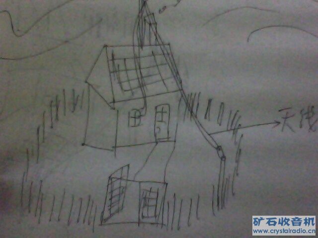

距离电台大概有多远
 楼主| 发表于 2009-3-9 22:25:57 | 显示全部楼层
最近的电台有60多公里 佳木斯台晚上能收到沈阳台(不知道咋回事我这距沈阳1000多公里我在佳木斯汤原县)
发表于 2009-3-9 23:07:03 | 显示全部楼层
济南的矿石机也能收到辽宁台、注意并非沈阳台。
另外,“佳木斯台晚上能收到沈阳台”这一句、怎么讲?

自已动手做的不错,能收多少台,天线架的如何。

 楼主| 发表于 2009-3-10 12:31:19 | 显示全部楼层
原帖由 yydz 于 2009-3-10 00:19 发表
能收到中国之声台540KH 黑龙江台621KH 佳木斯台666KH 佳木斯经济台1143KH  晚上能收到俄罗斯台 辽宁台 还有好多听不懂的外国话台 最近的佳木斯台距我这60多公里 天线是废电话线10几米一端固定在杖子上越过烟筒另一端引进屋内(我家是平房) 地线是1米多长小拇指粗铁筋砸入地下
发表于 2009-3-10 12:55:04 | 显示全部楼层
小地方就是好、接受环境好、四面八方都有电台。好!
不像省城、总有几个大功率的霸占度盘
发表于 2009-3-10 16:01:38 | 显示全部楼层
厉害!!
发表于 2009-3-10 16:12:10 | 显示全部楼层
这一句“一端固定在杖子上越过烟筒”里、杖子是啥东西?
发表于 2009-3-10 18:01:04 | 显示全部楼层
应该是指“栅栏”一类的东西。
 楼主| 发表于 2009-3-10 18:01:24 | 显示全部楼层
原帖由 济南 于 2009-3-10 16:12 发表
回济南老师杖子就是篱笆墙
