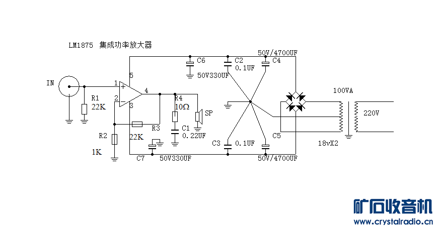

 楼主| 发表于 2014-11-23 11:58:34 | 显示全部楼层
附上电路原理图

做的不错,不知声音如何?
取消了输入和反馈电容,比较纯净。属直流放大。好过交流放大电路。
