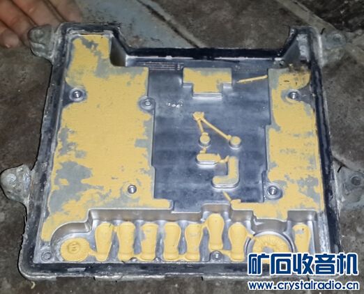

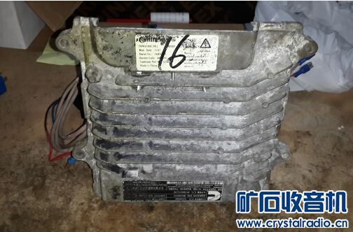

汽车ECM电脑一台也是报废车拆的
拆除主板,取出电容有8只尼康军用电解,备用

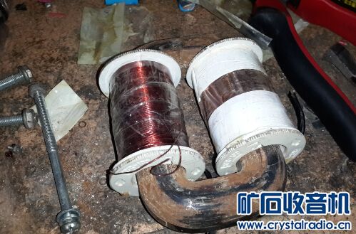

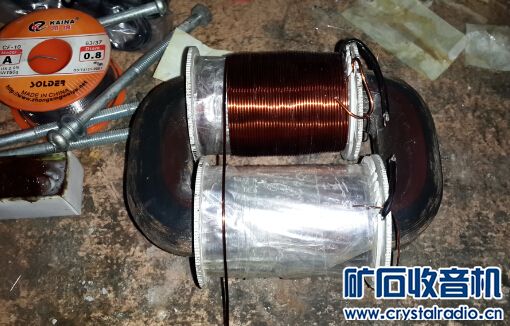

杀鸡取卵,取变压器,拆除重尧输出次级用1.0MM漆包线双线分尧取交流双18v输出,整流后双25v完全符合电压要求
H8`UGH1@N0QQXQF74HLYIAF.jpg RL1J[QV~S~@K%P~}KIKJ8JW.jpg ]J9]~M~7_T(`PAFIJEH.jpg }@VZ_6RI]YH{@G~II$S)A.jpg 4AA2R9BBUJE}KO(BNF(X3JT.jpg QCNAY0IHWIWCB[]K3A{3M)0.jpg

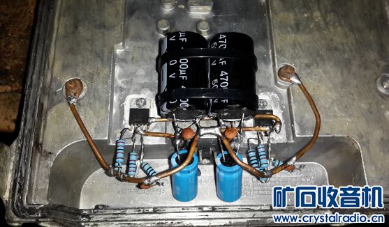

开始安装LM1875,3脚和散热片相同,不能接地。双电压情况下,单电源就不用,下面加装云母片,防止铁片搭铁放烟花,涂上导热硅脂,LM1875静态电流会发热比较大,以防不测烧毁
电阻安装,固定整流桥部分,用4平方铜线做接地线

是重汽自卸车上拆的,变压器不用管它输出电压多少,只要质量好,功率足,都可以拆了重尧所需电压,我这个是初级380v输入,次级220v输出的电焊机变压器,现在改成初级输入双110v。组成220v,次级输出双18v,实测功率有100w有多,效率很高。

高手称不上,相互学习交流练手,久了不练手,怕不会弄了。63V330UF
