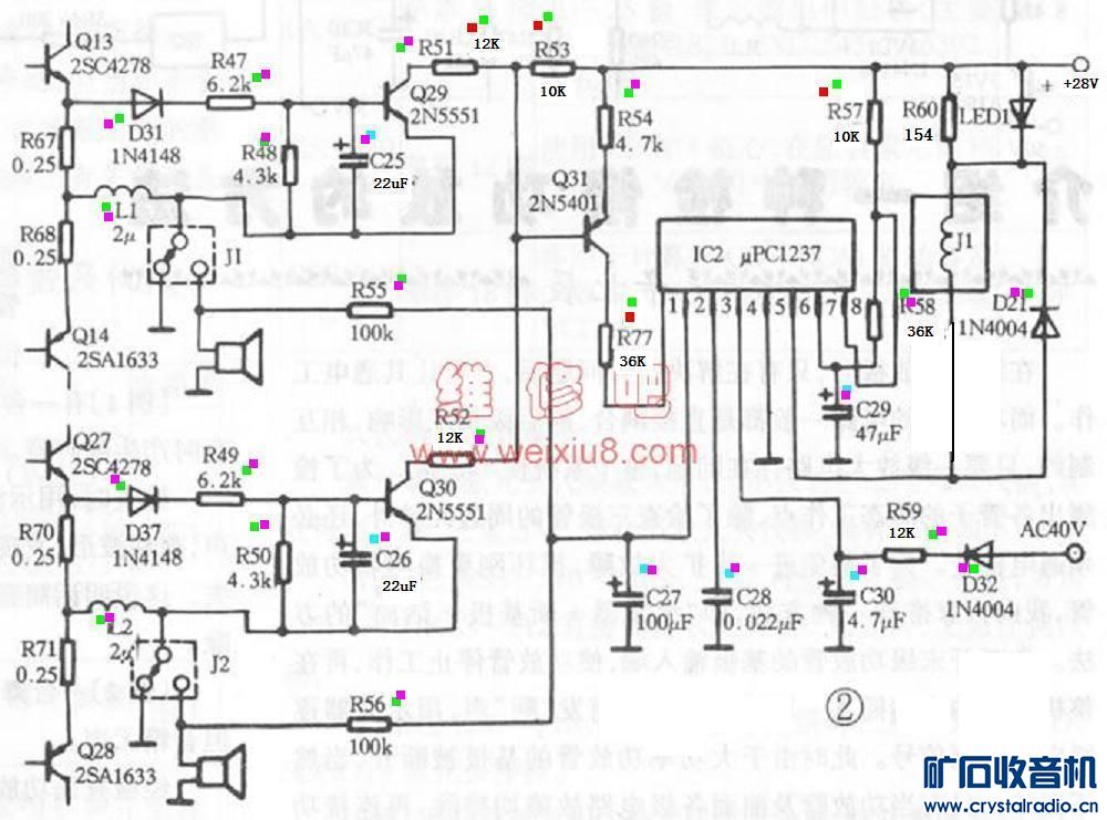

 楼主| 发表于 2014-11-27 14:24:14 | 显示全部楼层
遇到困难。网购2个uPC1237,试机,都不行,7脚都不能充电,电压为0伏,断开7脚,延时电容充电正常。一块6脚电压26伏(主电源电压±30伏),显然6脚未导通。另一块6脚无电压,继电器(24伏)不吸合,继电器已做试验,完好,说明这块6脚内部短接7脚。发现两块1237印字不一样,价格异常便宜(1.1元),怀疑都是坏的(信不着的珠江佬)。现在只好跳过继电器,,,,,用普通功放管2SB778,2SD998代替2SJ200,2SK1529(怕弄坏了),功放板已可以工作,电子管和偏压部分正常了,,,,星期天正式2SJ200,2SK1529试机。今天试机悟出一个想法,有电子管的功放,没有开机噗声的。喇叭保护可以简单。另外又查了一下资料,1237也可能没坏,确实是1脚电压超过1伏了,不知是功放电流原因,还是3个三极管原因,明天查。
