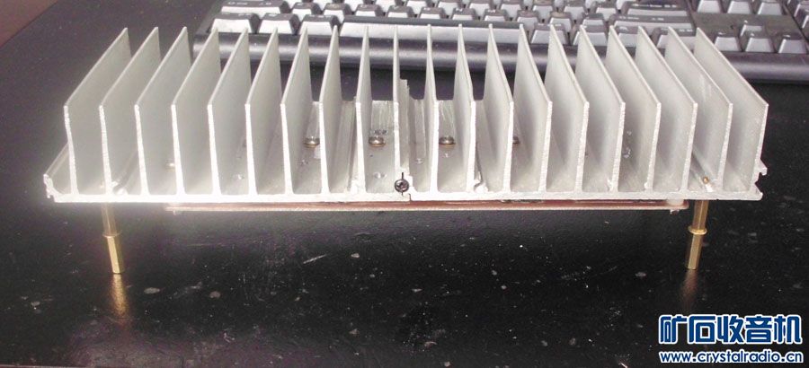

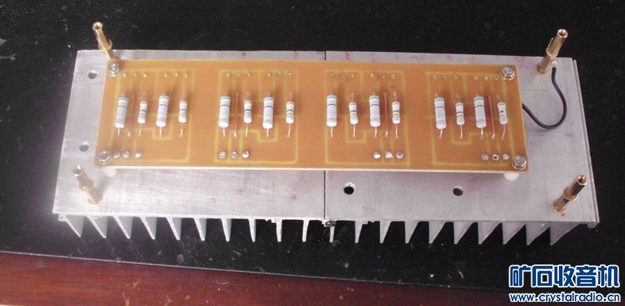

电子管6N16B前级+场效应管K1529,J200功放板已完成。手工刻制的240*200电路板,即将装入奇声机箱,先看这些图吧,随进展陆续上图。

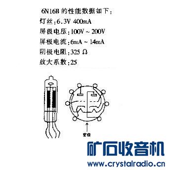

发表于 2014-11-19 15:37:06 | 显示全部楼层
这类花生管管座很难找,好像只能采用直接焊接在PCB板上,请教LZ的6N16B前级阳极采用多少伏的电压,谢谢!

 楼主| 发表于 2014-11-20 07:44:43 | 显示全部楼层
设计210伏,6N16B不用管座的,有护板,还需要钻孔固定。

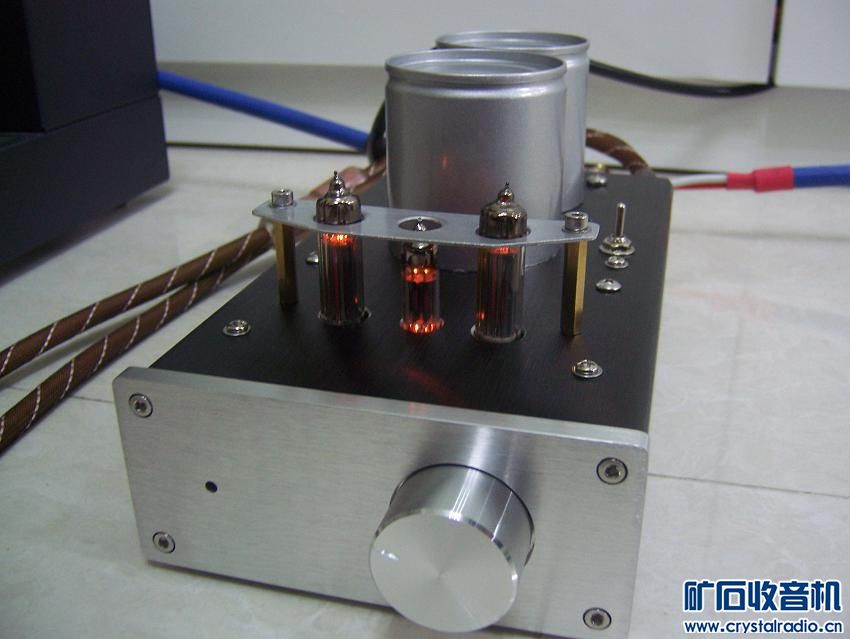

发表于 2014-11-20 21:24:10 | 显示全部楼层
佩服手工刻板的,我都是画板然后蚀刻,顺便晒晒我用6N16B做的前级和功放
