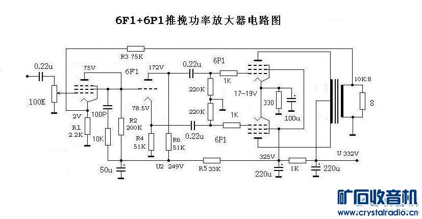

6F1+6P1推挽功放电路

原帖由 海河 于 2009-3-7 13:58 发表
看来6P1还是长盛不衰的主题啊
看到楼主画得电路图,我一直有个事云里雾里的,说出来跟楼主和各位求证讨论讨论吧
楼主画的图中输出变压器是5K+5K根据变压器的阻抗变换原理,这样的变压器理论 ...
俺不懂乱说的:不论是10K或25K(应该说是20K??)都是不那么科学的 ,推挽工作每个管子只与初级半边发生关系,对于单个管子它还是5K,不能以整个绕组的阻抗来标称。
单边阻抗设计为5K是选取功率-失真的平衡点,任何时候都和10K或20K没有关系,不应该那样标注。
发表于 2009-5-11 19:02:12 | 显示全部楼层
这样的标注法已经是满天飞了,习惯用法了,也没人去较真了,不知能不能从矿坛较真起

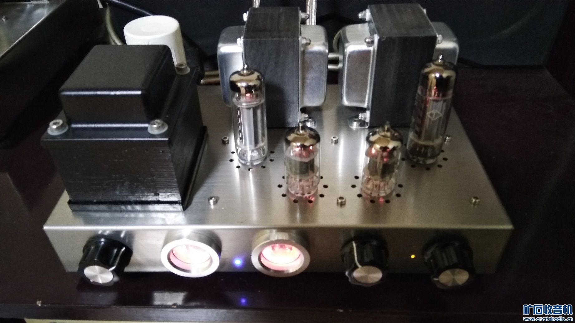

微信图片_201812.jpg 用进修老师的6F1线路推FU17制作完成,借这里道谢。

请教各位大师,图中的那个后面的变压器改如何绕制?有具体参数吗?还有供电电压,是图中每个标注了电压的都需要弄个抽头出来整流后供应吗?
发表于 2018-12-19 09:58:20 | 显示全部楼层
fdecctv 发表于 2018-12-17 15:01
请教各位大师,图中的那个后面的变压器改如何绕制?有具体参数吗?还有供电电压,是图中每个标注了电压的都 ...
电路供电电压只有一组332V,图中标注的是332V供电时各点的电压值。输出牛的绕制三言两言讲不了,还是多看其他绕牛的贴子吧。
 楼主| 发表于 2019-1-31 13:36:01 | 显示全部楼层
输出变压器可用76的Z11片绕制,初级0.15的线绕3464圈,次级4欧1.04的线绕70圈,8欧0.8的线绕99圈,这个数据初级阻抗为12千欧。以上是改进的数据,用这牛制作6P1---AB1类放大器,输出功率达10瓦多。

没钞疯 发表于 2009-3-31 21:02
我有对8K推挽牛、是10多年前绕制的、准备做2*6P6(14W)用的、用这套电路可否???
可以的.....
