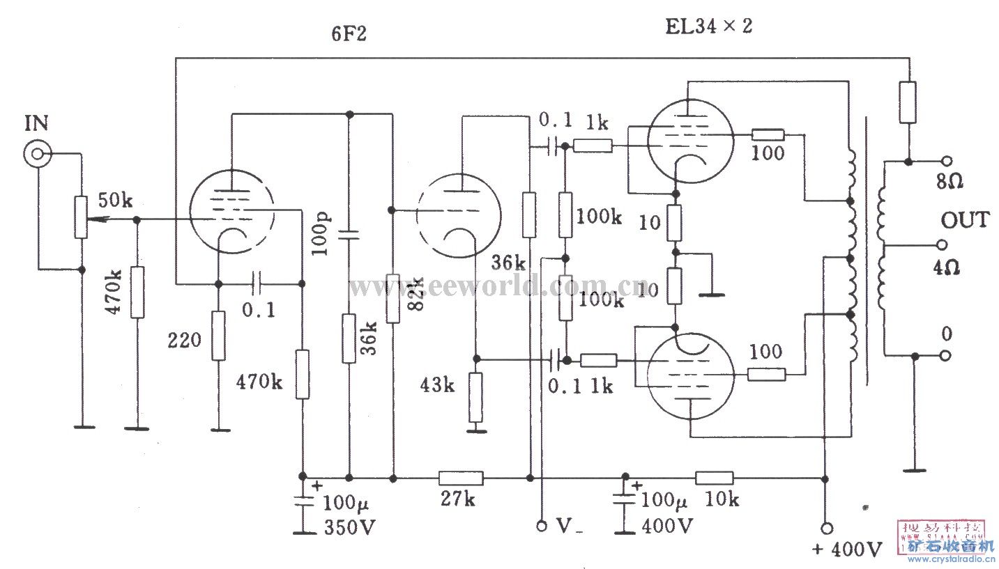

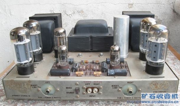

dynaco st70电路
^_^,所谓大力宝,这是广东人的叫法,其实就是美国的《DYNACO》-70这一经典电路,基本结构是用一只7119(相当于国产6F2)+一对EL34组成的功放电路,是70年代当时最流行的DIY作品

五极管还是用五极接法为妥: 6F2激励6P1X2.jpg
