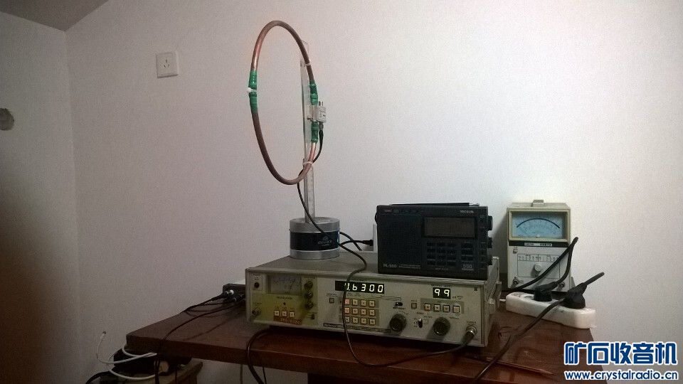

为了矿业,买了个二手高讯,连夜做了副天线

单环天线

貌似有线电视同轴电缆得三分配器---
是的,利用了这些闲置材料。
发表于 2014-11-21 11:02:35 | 显示全部楼层
要用锡焊好接头

花了400元,这下可以定量来解决问题了。
调制频率选择开关有点接触不良

把这个角打造成屏蔽间(估计要斗争)!

发表于 2014-11-23 21:46:50 | 显示全部楼层
你的分配器怎么敲开的 ?     我记得以前分配器后盖是块铁片 .   上次去买三个回来 ,  好象是压铸到一起的 ,  敲了半天 ,  把两个敲碎了 .
 楼主| 发表于 2014-11-23 21:52:49 | 显示全部楼层
红粉佳人 发表于 2014-11-23 21:46
你的分配器怎么敲开的 ?     我记得以前分配器后盖是块铁片 .   上次去买三个回来 ,  好象是压铸到一起的 , ...
有可以打开的,我用的是老旧的三分支器。
找个金属盒就行,如茶叶罐(盒),做好后里面灌水泥(干后用),里面电阻用无感电阻,可以自己用铅笔芯自己做,62~68欧间。
