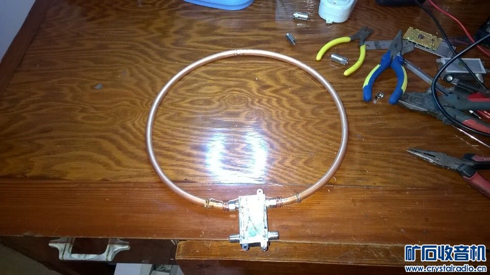

迎接高频信号发生器,又干一晚。

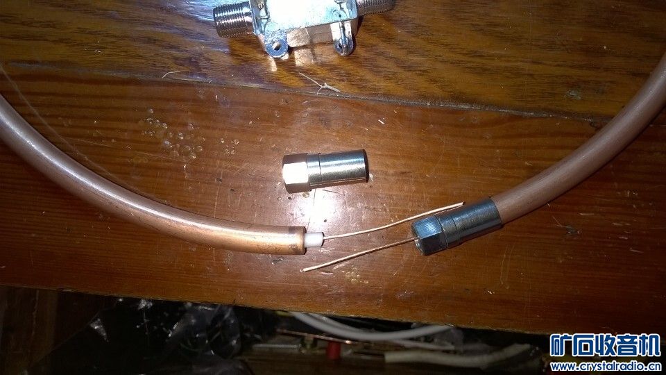

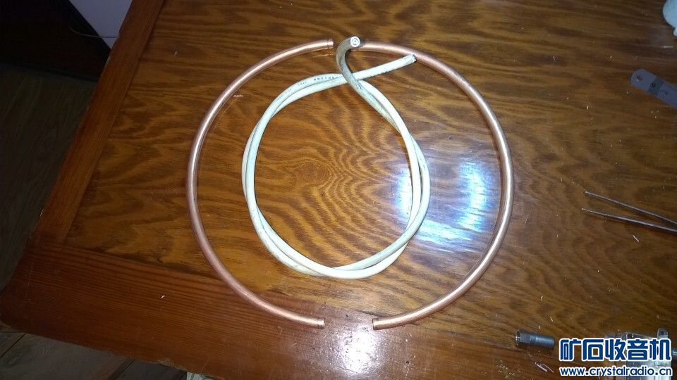

这种是抗干扰型天线,是用于发射信号供矿机收听?
发表于 2014-11-19 09:45:44 | 显示全部楼层
 楼主| 发表于 2014-11-19 09:53:49 | 显示全部楼层
xianfjq 发表于 2014-11-19 09:45
这是环形天线吧!这铜管两端接地行吗?俺不懂啊,只是瞎猜。
中间处有缝隙

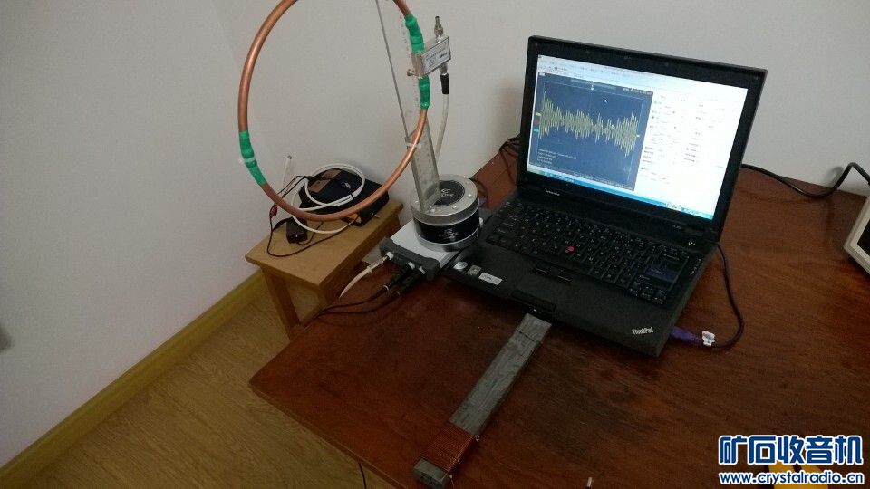

座做好,等水泥凝固。

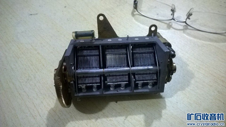

买了个三连 420/365/365PF
买了个三连  420/365/365PF

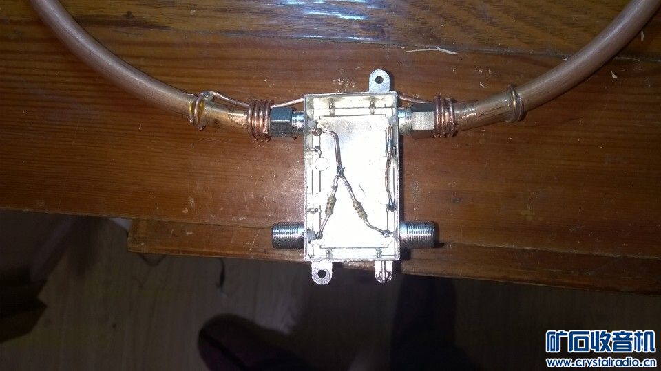

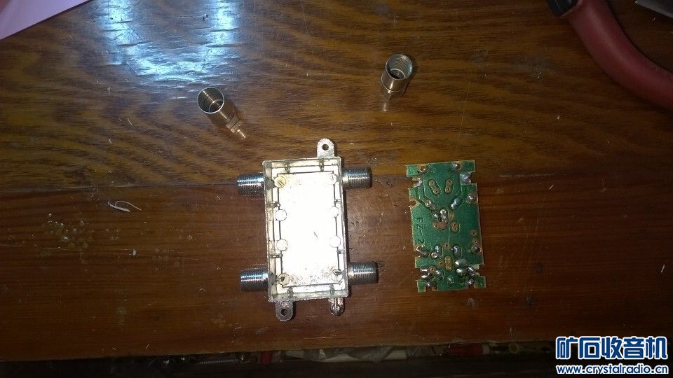

貌似有线电视同轴电缆得三分配器---

三连好,有数据。我是看着高讯来的

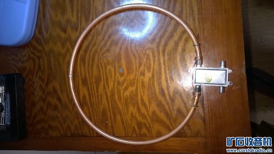

单环天线
