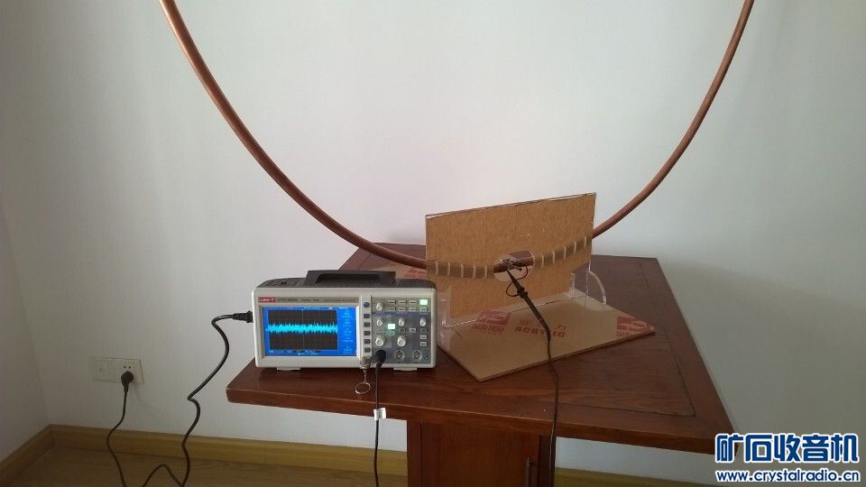

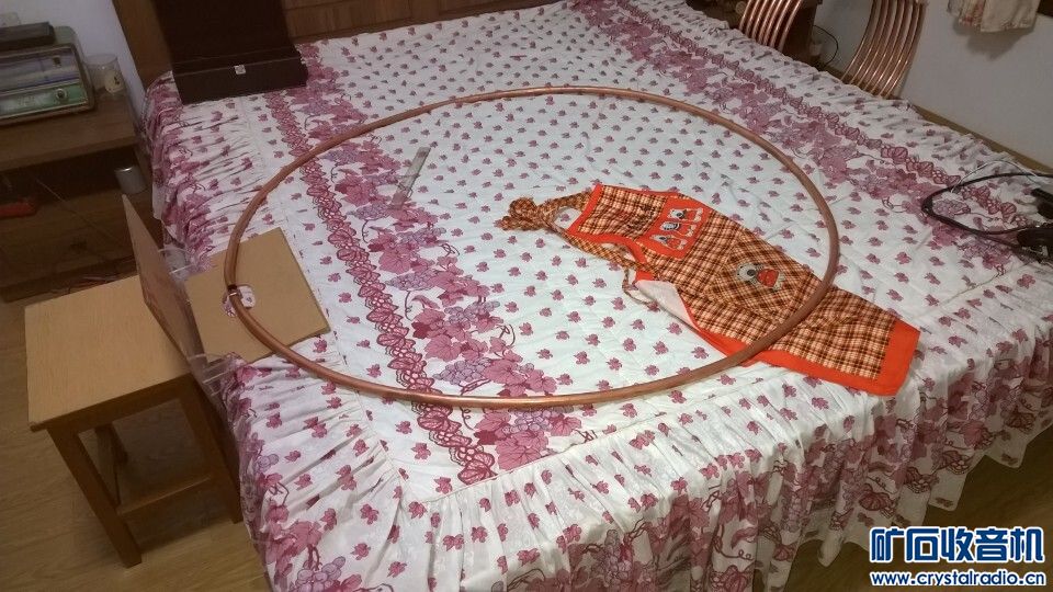

做个大环调频,以前没有尝试过FM矿石收音机!最迟周二出初步结果后再修改调试,下周完工。
还是做小了点,做85cm大环较合适。
还是做小了点,做85cm大环较合适。

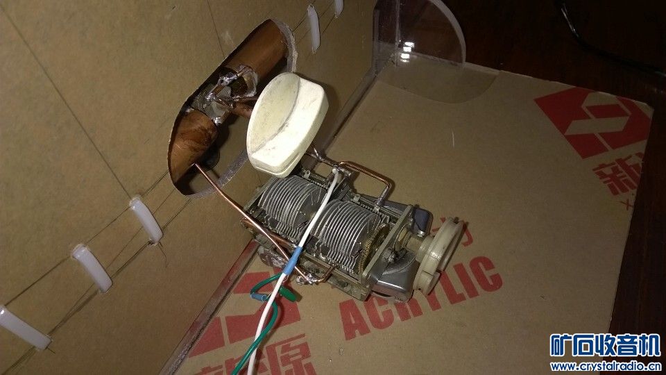

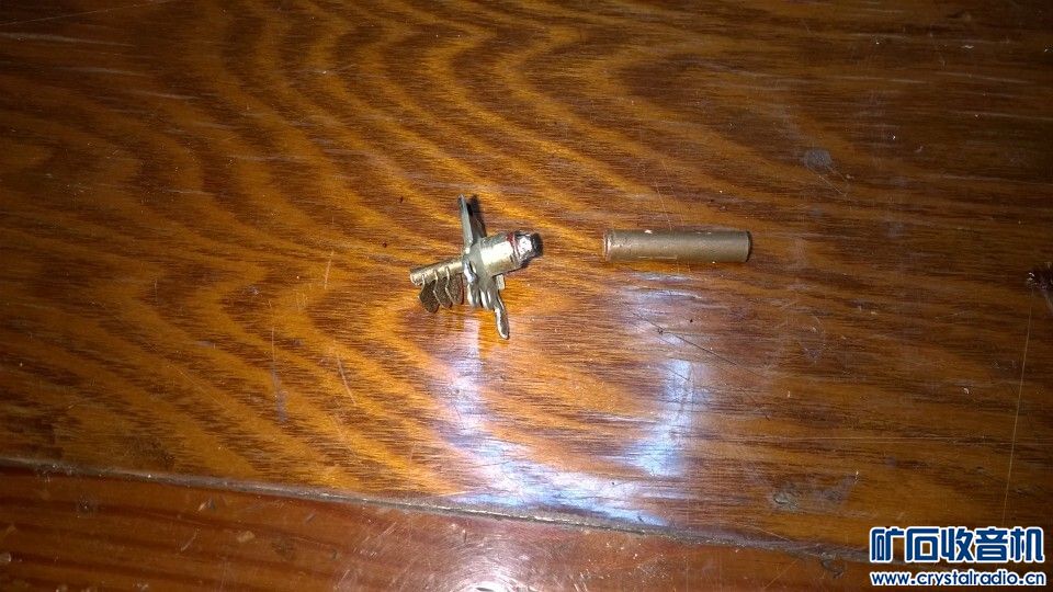

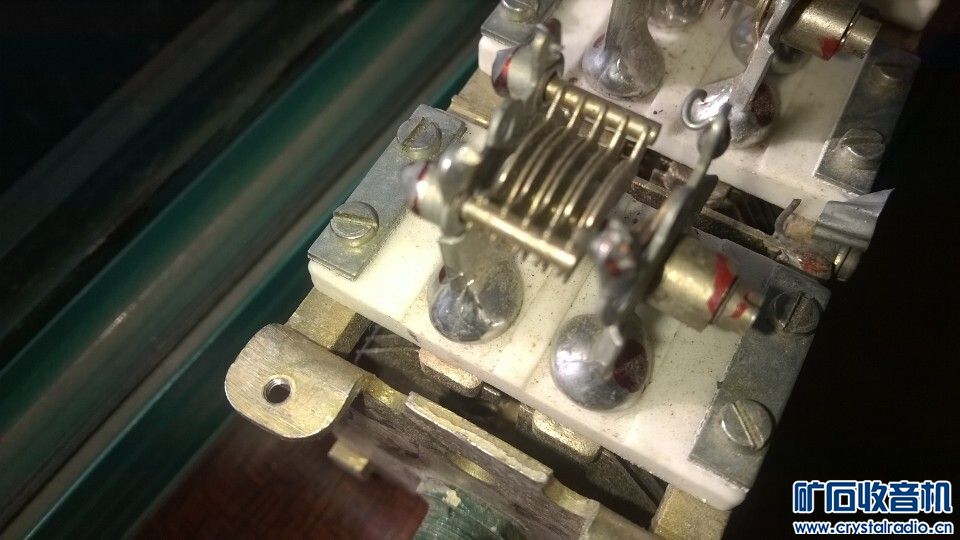

杀容去财
杀容去财
取下全变形了
取下全变形了
接轴
接轴
接完动片也全不在位置了
接完动片也全不在位置了
终于又给焊上了
终于又给焊上了
给可调电容找个家
给可调电容找个家

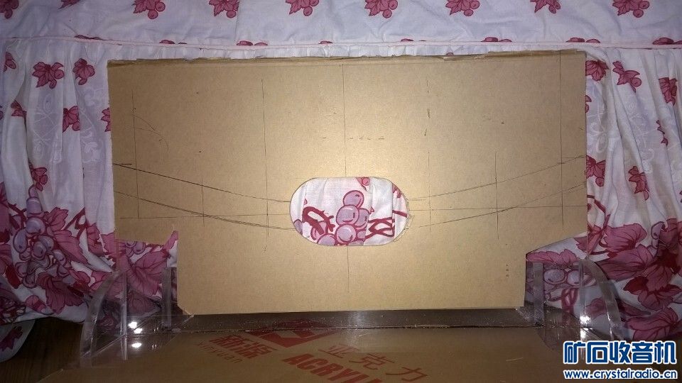

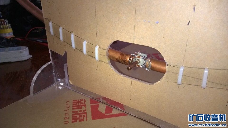

准备固定线圈了
准备固定线圈了
加工固定铜管孔
加工固定铜管孔
线圈直径127cm
线圈直径127cm

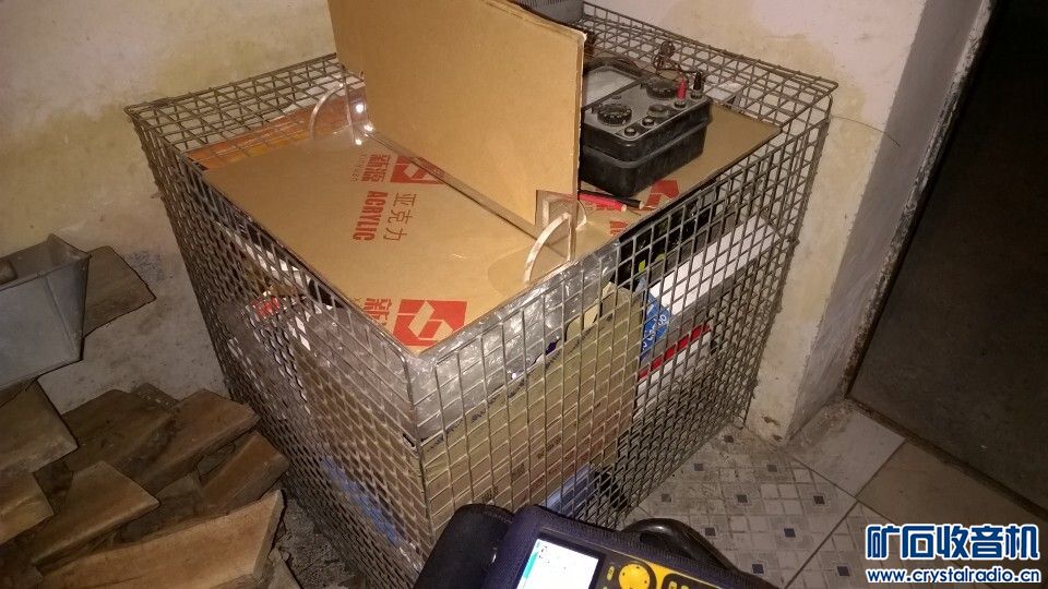

加工工位
加工工位

127CM是收短波的,比2匝80CM强。

初算是95MHz~120MHz间,具体等明天初步做好测试看频率再调,要落在短波改造就麻烦了。
低了,就把环改小。可变电容1.5/16PF
做好测试后也要拆除,放不稳,不是好作品!
等有了”3DQ“后,底座做L 80cm左右有的作品

FM环是这么小的:http://www.crystalradio.cn/thread-626114-1-1.html
错把毫米作厘米?

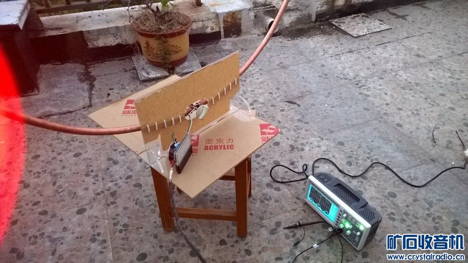

 楼主| 发表于 2014-11-17 15:21:35 | 显示全部楼层
11.18.6.jpg 初步结果已经出来,频率覆盖不能落在调频广播段,现在覆盖在38MHz~23MHz上,中午接收到一个节目(不详),现javascript:;在设备跟不上,晚上再试。
有信号,噪音。
有信号,噪音。
 楼主| 发表于 2014-11-17 18:25:24 | 显示全部楼层
确定是中国之声和一个听不懂的鸟语(语调像朝鲜),可变电容小,调谐很舒服。

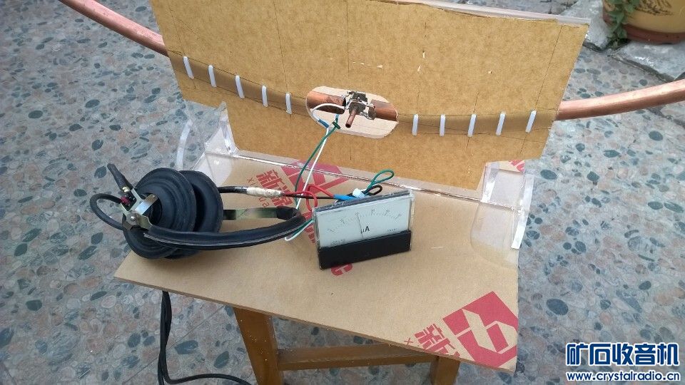

 楼主| 发表于 2014-11-17 20:20:06 | 显示全部楼层
加了365FP可变电容配合小的收短波,能收到15个台左右,最强的8微安,小的(能听清楚的)>1微安,听不清的不算,配合了小可变电容调台方便多了,建议以后大家做短波机要加微调。
发表于 2014-11-17 20:49:46 | 显示全部楼层
yzxugx 发表于 2014-11-17 20:20
加了365FP可变电容配合小的收短波,能收到15个台左右,最强的8微安,小的(能听清楚的)>1微安,听不清的不 ...
您说的对,加微调调台方便多了,还省了减速机构的麻烦,

发表于 2014-11-17 22:07:30 | 显示全部楼层
工位器材都很不错,那地上显示波形的是什么仪器?
