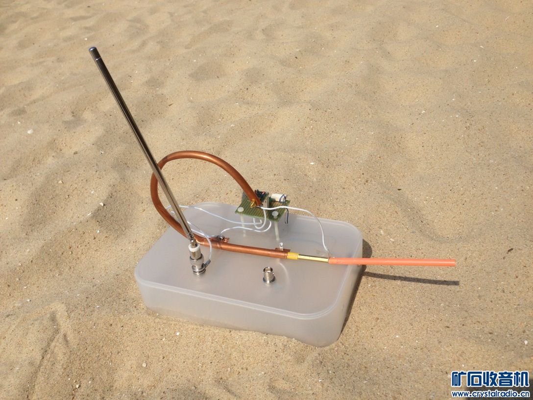

设计概念:
这是一个用铜管做的一体化线圈加可变电容的组合式FM无电源收音机.
希望用铜管做个有现代感的FM矿机, 后​​来想到把天线线圈和可变电容熔合在一起的Lc一体化设计, 既美观又可调台.   就当是一种新的思路吧.
讼Q值一定比不上高Q的镀银蝶形可变, 由于是用铜管做, Q值可能接近铜做的空气可变电容.

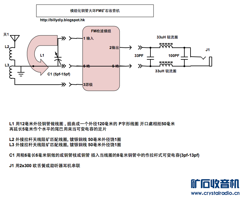

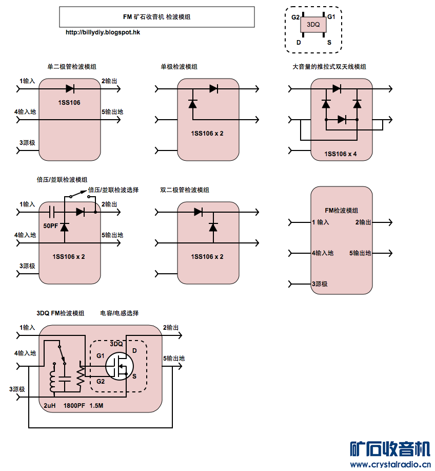

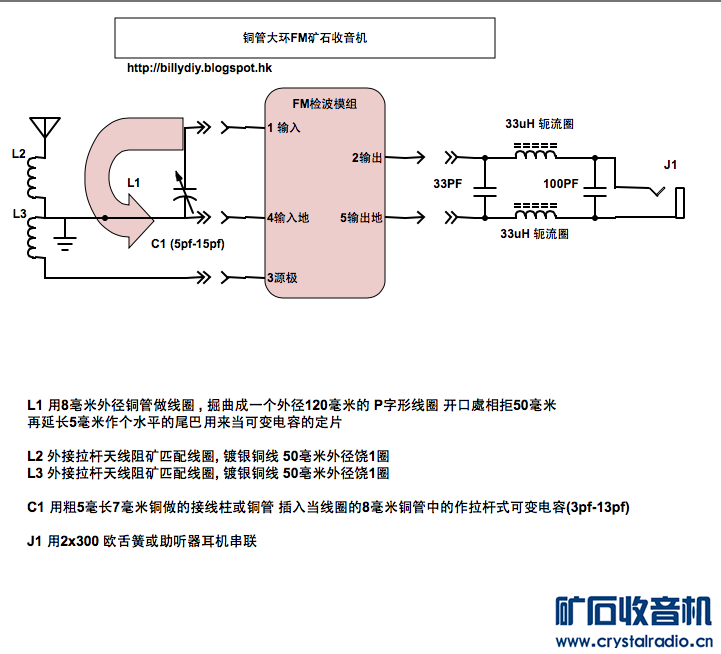

线路:
Screen Shot 2014-10-08 at 11.58.11 pm.png Screen Shot 2014-10-08 at 11.57.55 pm.png

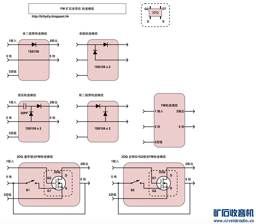

参考了坛上各老师创作的FM检波线路. 做个了模组化的设计. 也对各位老师在FM 矿机的研究所作出的努力致敬.

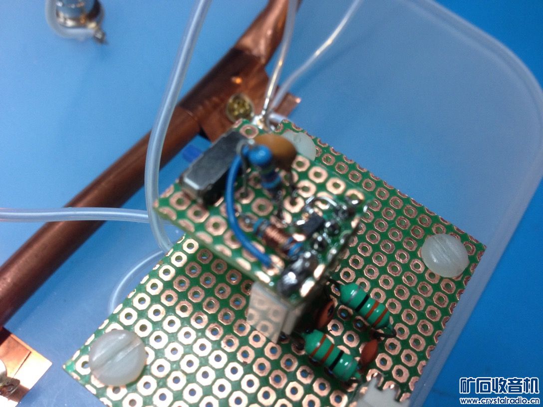

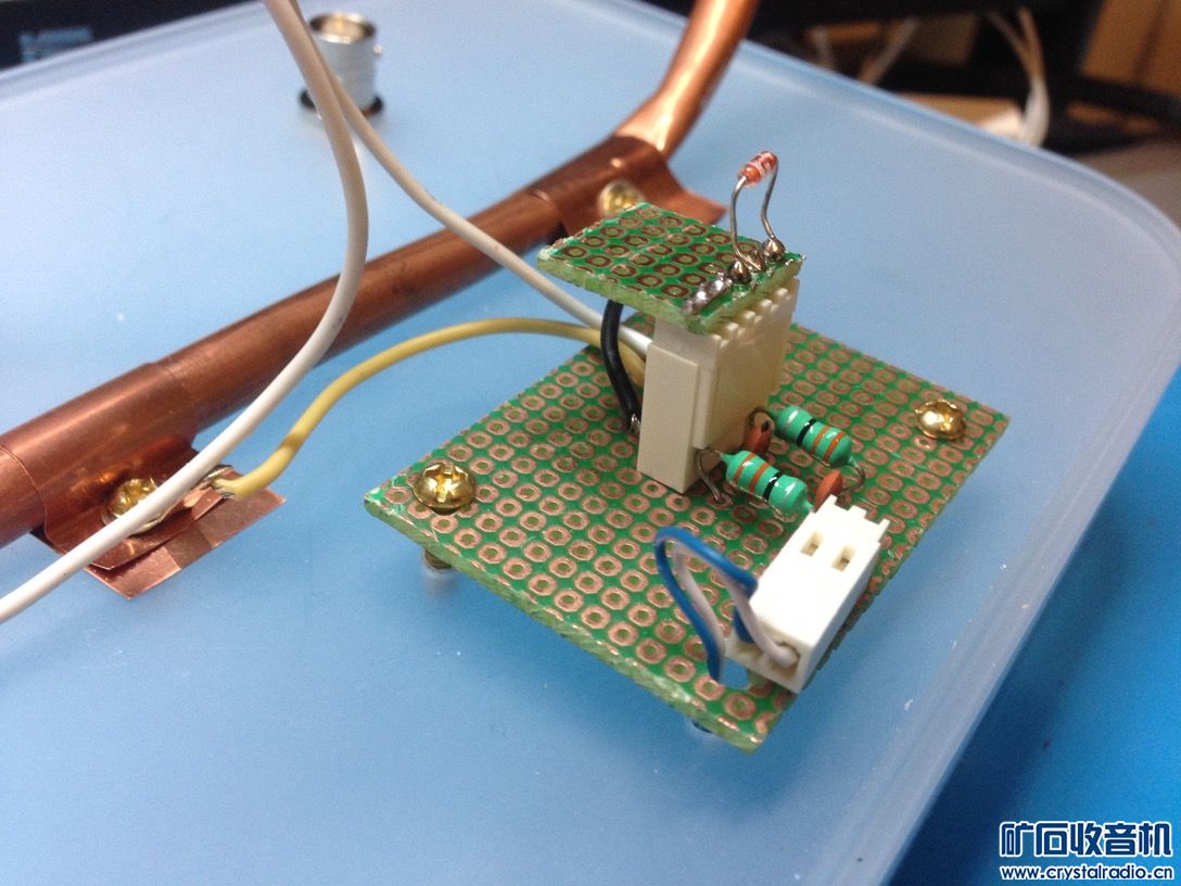

主线路板接铜管做的一体化LC, 和一个3DQ 源极线圈, 及一个天线线圈,
 有输出到耳机的滤波器用两个33uH高频扼流圈和33pf 和100pf 电容组成,  和模组的插坐

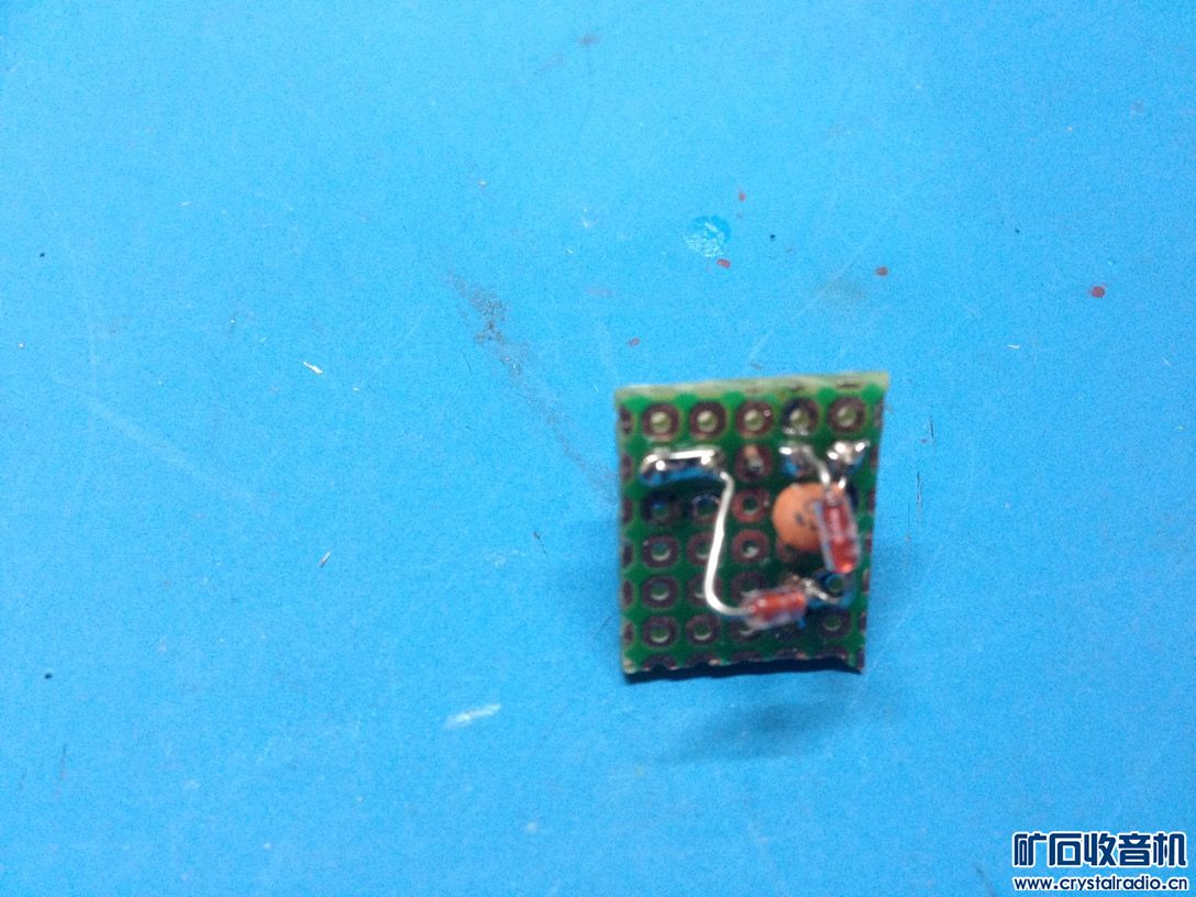

模组 分别有:
单二极管检波模组
单二极管检波模组
大音量推拉式四二极管线路 (要用双天线)
单极检波模组
倍压检波模组
双二极管检波模组
3DQ FM检波模组

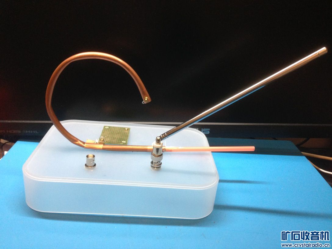

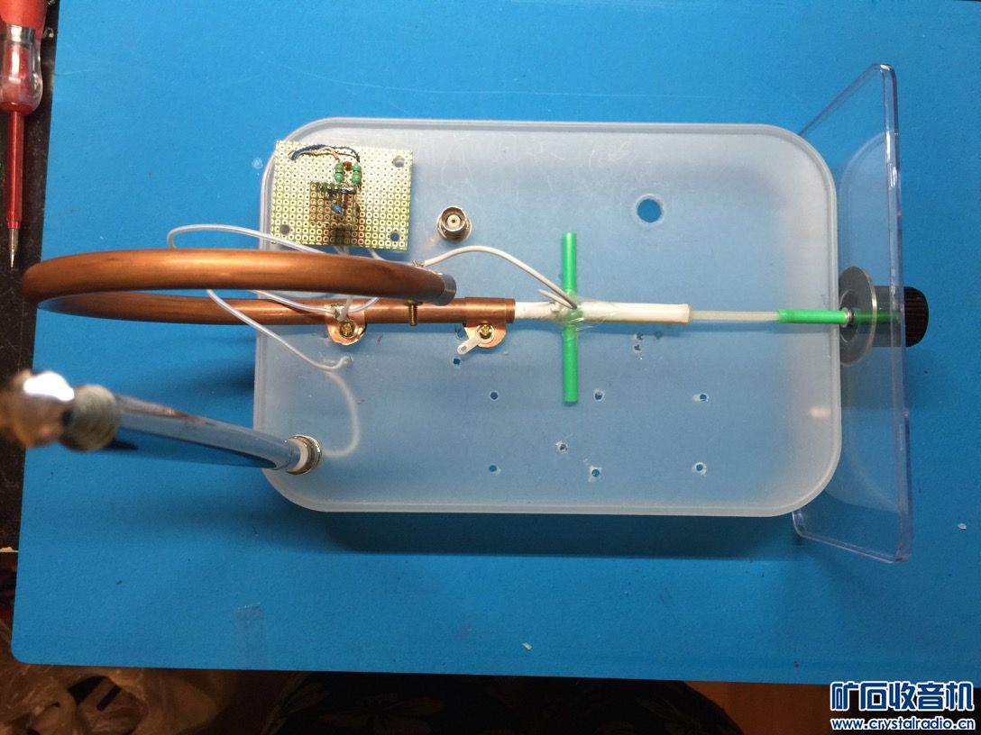

做法:
机箱用了个10元店买的聚丙烯盒子作底盆, 装上铜管和主线路板和两个接1.2 米拉杆天线的插坐. 一个接天线,  一个接地端.

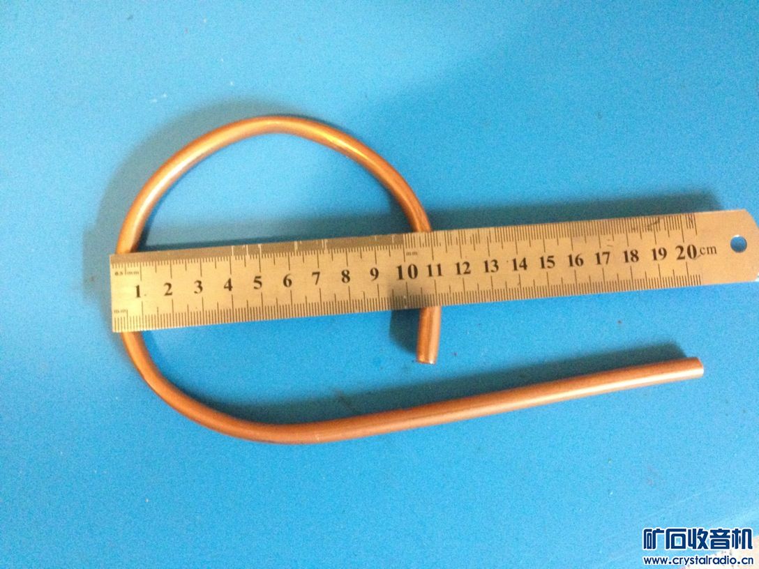

用一段12毫米外径铜管掘成P字形(用8毫米的也可),由C字和一字组成.
C字是线圈部分, 圆形直径110毫米4分三圈, 电感量约0.3uH,

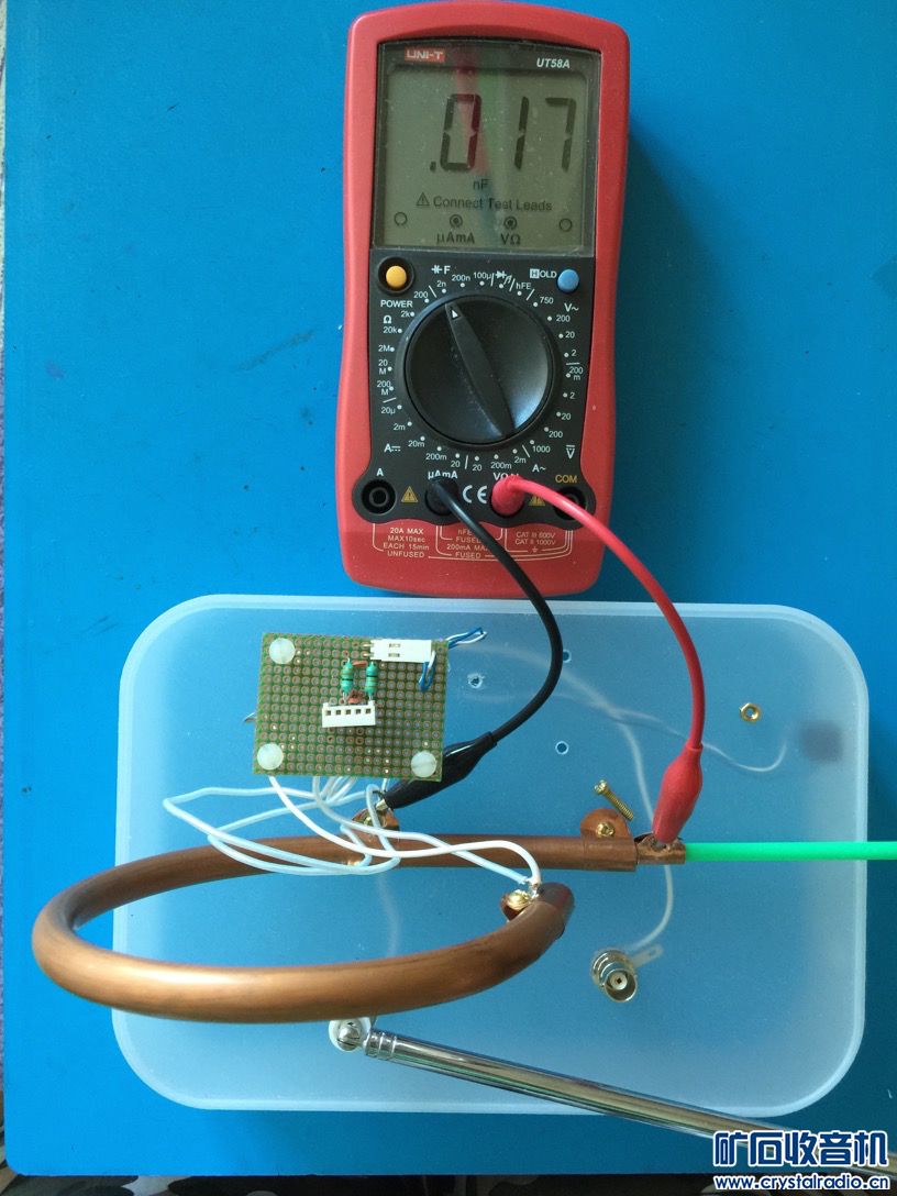

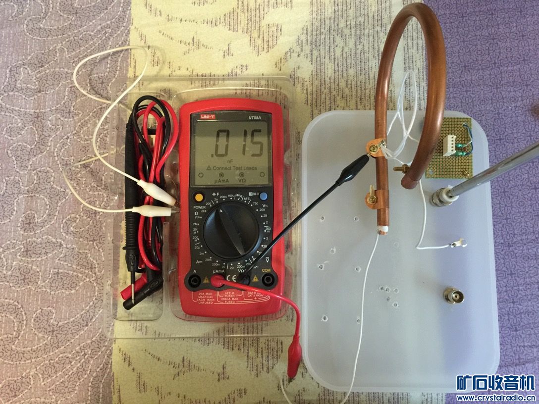

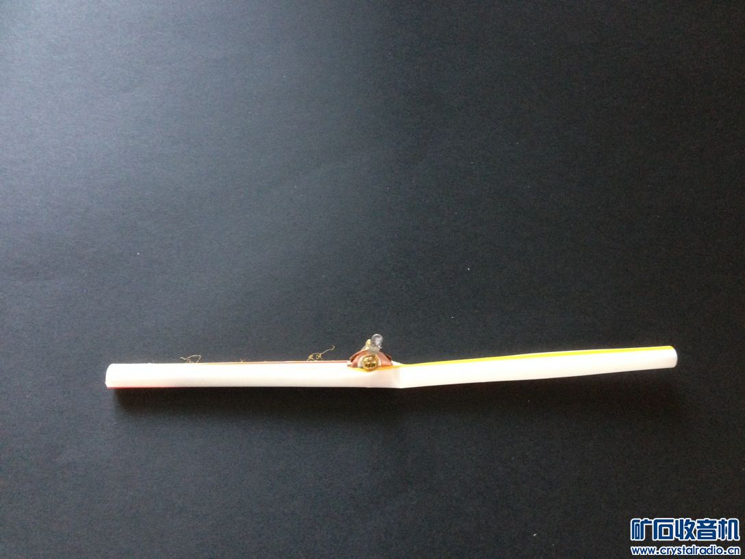

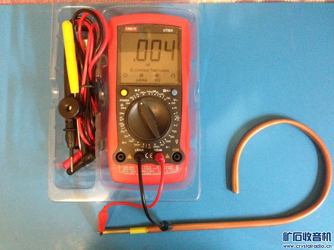

然后是像一字的水平部分长80毫米. 这个是可变电容的定片部分,动片用五枝铜枝共直径6毫米长60毫米, 用吸管包着绝缘, 把它插进一字铜管中作为拉杆式可变电容, 实测电容量由3pf 至14pf (未计线圈的分布电容). 覆盖80-109Mhz的FM 波段.
测试:
在家中窗旁测试. 可成功调台, 收到两个台. 响度和以前做的差不多.
我这里离FM发射站十公里,讯号不很强。最好的FM矿机也只可听清楚明白广播内容而已。所以测试仅供参考。

灵敏度和选择牲较好的依次为
3DQ FM检波模组(G1接2uH电感)
FM场效应管检波模组( G1接2000P 电容)
双二极管检波模组
单极检波模组 (选择性较差)
单二极管检波模组,
倍压检波模组
现在把这FM矿机放到窗边, 拉出天线, 每晚都可听FM 电台入睡.
最后, 如果有足够长的铜管,可以把我的铜管FM矿机放大十倍,做个一米直径的大环。用粗一点的铜管套上去做可变电容,便可做成无天地线短波矿机

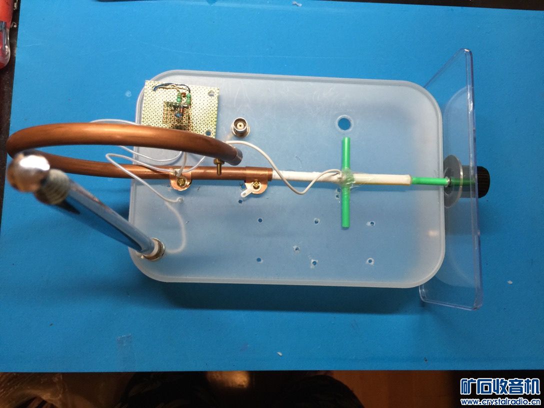

把铜枝換成6毫米铜管, 用聚四氟带包裹绝缘, 效果更好.

 楼主| 发表于 2014-10-21 20:30:22 | 显示全部楼层

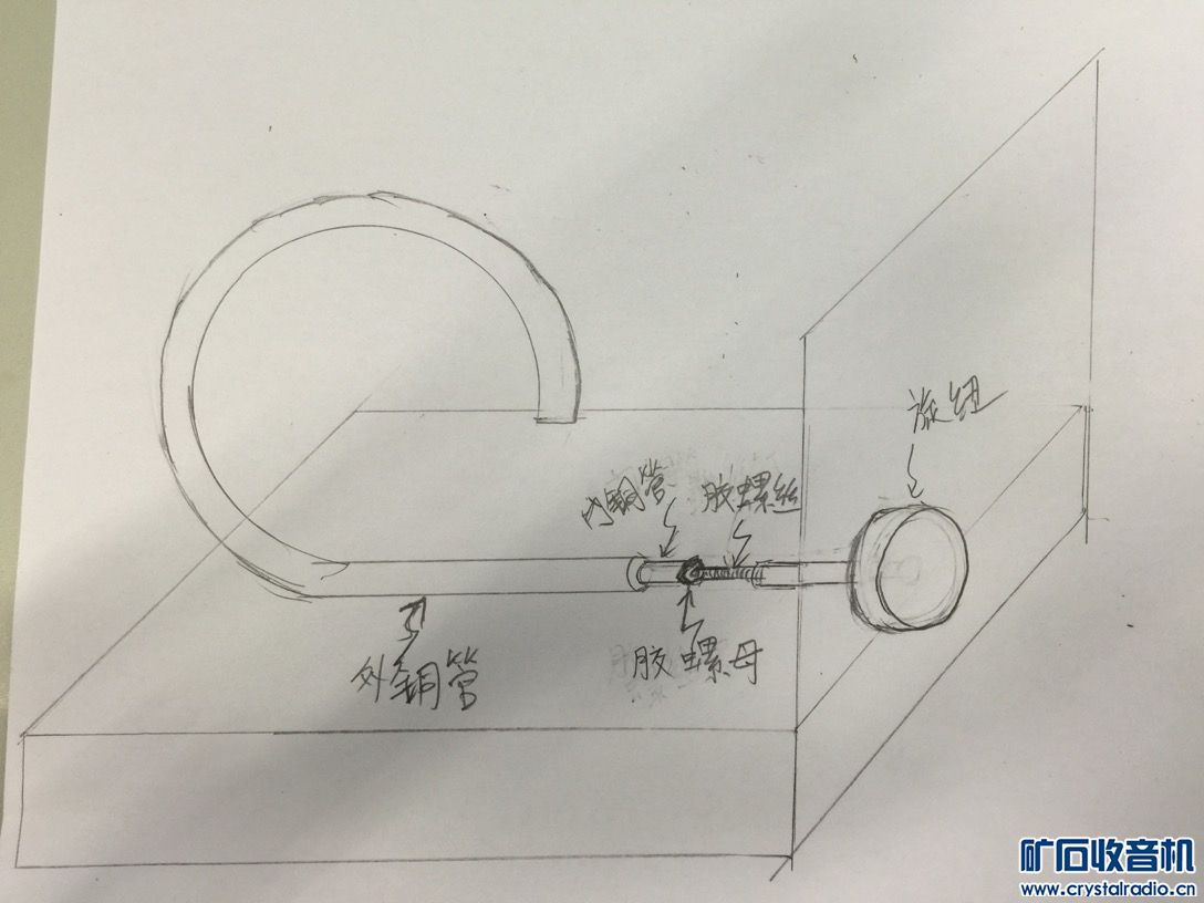

用胶螺丝螺母为拉杆式铜管FM矿机加了个旋钮, 从此调台更精细.这个习作终于完成了.
 楼主| 发表于 2014-11-15 09:13:51 | 显示全部楼层
吸收了另一习作的经验, 把线路改良了一下, 加入了一个反转G1G2的3DQ检波模组, 令音量大增.
 楼主| 发表于 2014-11-18 08:17:56 | 显示全部楼层
之前只能收到强台,现在改良了的这个矿机,不用拉杆天线已能在室內窗戶旁收到所有本地FM电台,失真少,不太响,但可听凊楚广播。。我家离发射站30公里。加一段300毫米天线会响一些。天线过长反而加了失真。
