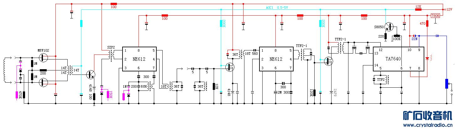

AM收音机灵敏度上去了,问题来了
 楼主| 发表于 2014-11-10 15:47:07 | 显示全部楼层
yngz 发表于 2014-11-10 14:41
中放的灵敏度越高,天线回路的选择性就必须足够好。在混频之前,就必须尽可能把不同频率的信号分开,否则混 ...
恩,二次变频的电路已经定型了,回头再想一下,中波收音机用二次变频技术必要性大吗(能有效提高中频选择性吗),我一直下不了决心搞二次变频的(又要做PCB,体力活啊)。
这个是二次变频的电路(第一中频取2.455MHZ,第二本振2MHZ):
发表于 2014-11-10 16:29:52 | 显示全部楼层
llzqq 发表于 2014-11-10 15:40
您老看错了,我说的是新做的中波机,上面这个图是二次变频短波机(这个机器的选择性很好)。
中波机的 ...
不好意思,糗大了,
那肯定是同频干扰了,看样子中波非常不适合高灵敏度接收,黔驴技穷
发表于 2014-11-10 16:36:13 | 显示全部楼层
如果楼主精力充沛,做二次变频,可以考虑增强中波滤波,采用更优秀的滤波器,增加选择性,窄带接收,音质虽不好,相信能分离大多数信号。
发表于 2014-11-10 18:21:28 | 显示全部楼层
LC回路的选择性是随着频率升高而恶化的,按理说在中波范围内的LC选择性问题不大,在TTF2-1后面再串联一只滤波器试试,或用矩形系数好点儿的单只滤波器替换原来的,效果立竿见影。
