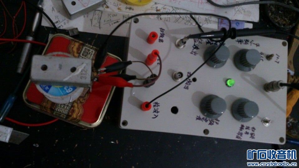

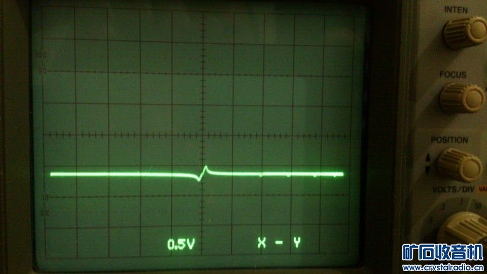

制作扫频仪出问题请教

其实,本坛的有关扫频仪的帖子,已经涵盖了扫频仪的各个方面,朋友还可以从中得到许多具体使用的技巧。我制作的几个扫频仪,其输出信号幅度,在一个波段内还是比较均匀的。中频段,都是在0.5--1V峰峰之间。这个幅度,用来扫单个的中周,幅度恰好。需要注意的只是扫频信号的输出,一定要通过一只1--3P左右的小电容后,才能接入LC回路。检波探头的输入端,也最好如法炮制,通过一只小容量电容后再接入LC回路。这样做的目的,就是要排除外电路的分布电容对LC的不良影响。这样,就可以比较准确地测试出一个LC回路在空载时的幅频特性了。连带的,还可以通过与已知正常的LC回路扫出的幅度特性的比较,知道这只LC的Q值的大小(定性)。这一点技巧,只要通过多测几只LC回路后,自然而然地就能够掌握了。这样扫出的LC,一旦接入电路,由于印板分布参数的影响,其谐振频率会有较大的偏移,也就是说,还需要在具体电路中做具体调整。这里的技巧,第一就是不让外接电缆的分布电容直接加到被测LC回路中去。举个例子,如果我们要调试一般两级中放的收音机中后一个LC回路的幅频特性,那么,由于这一级有检波电路,就不需要再用检波探头了,这样检波探头的影响就没有了,把检波输出端,一般就是音量电位器的两端,直接接到示波器的Y轴输入端就行了。扫频信号输出接到哪里去呢?如果是冷机(不加电)调试,那么,扫频输出仍然要通过一只小电容,才能接到LC的上端或是接晶体管集电极的中周一端。这样调试的LC,才能接近实际需要的结果。如果是接机调试,那么扫频输出直接这级晶体管的基极上 ,就基本阻断了测试对LC的影响,这样扫出的幅频特性是最真实的。第二就是扫频输出的幅度,在进行热机调试时,要掌握好分寸,比如这里,扫频输出的幅度最好控制在50毫伏以下,过大,会造成晶体管工作在非线性区域而影响LC的真实测试。还有些技巧,是为了避免中间一只中周的影响对末级中周调试的不良影响,在其初级接上短路线就可以了,但不要忘记在调中间那只中周是要及时把其初级的短路线拆去。其它的,也不过如此而已,总之,熟能生巧。

你每个照片一个帖.配准测量点.输入訊号/强度.频率等条件.一个一个照片说明白.
最好还有你的仪器照片.电路图.慢慢发帖. 别急

看了quiwu,求知无足,shiuyipyuen几位老师的指教,我发现你们说的几点被忽略了信号幅度我开了最大,本振没有停振,我试试。

对于检测中周不出波形的问题,除了求知版主所提及的事项外,还有就是你的扫频中心频率偏离过大,虽说频标在屏幕中心,但不一定频标的频率是正确的,所以一定要输入准确的465KHz频标信号,再调整扫频频率,使频标在屏幕中心。二是你的中周偏离465KHz很远。

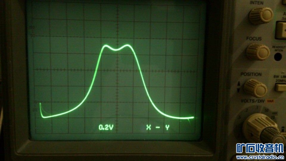

312中周曲线
312中周曲线
调整前10.7兆
调整前10.7兆
465频标
465频标
也装在盒子里
也装在盒子里
调整后10.7兆
调整后10.7兆
中间是频标
中间是频标
全景
全景
我仿制了多款论坛里面的几位老师制作的扫频仪,感觉yuanzen老师的比较适合我。扫频仪主要是调试,以及输入输出阻抗匹配。下面是我仿制的

苏老师,我是这样调频率中心的,先把正弦波调到465附近连上锯齿波,然后用外接学生信号源调到465左右再调节扫频仪频率到示波器中间,请问苏老师我这样做不知对不对。

ycx2002老师,你的扫频仪做的太好了,能否分享一下你的调试经验。

老师不敢当,我也是重拾年少时的爱好。坛子里关于扫频仪说的已经够多的了,建议多看、多想、多学习,吃透原理方能鱼翔浅底、鹰击长空!
另外,刚刚完成aaa555000老师的9018系列8管超外差,并取得成功,用的就是这台扫频仪调整的近似双曲线中放通道,我没有0.08的漆包线用的是0.07的绕制中周,千分尺测量只有0.06-0.065。当时心里没底。后用扫频单独测量中周,谐振曲线还是不错的。现在正着手仿制yuanzen老师的丑机。SCH已经画好,正在布线
