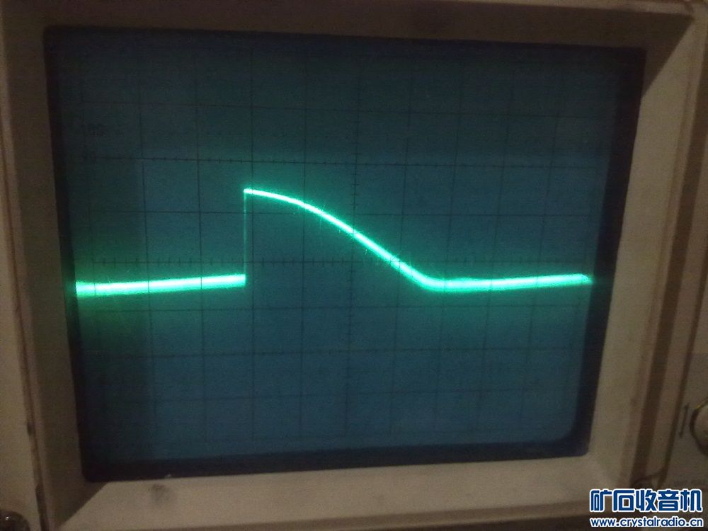

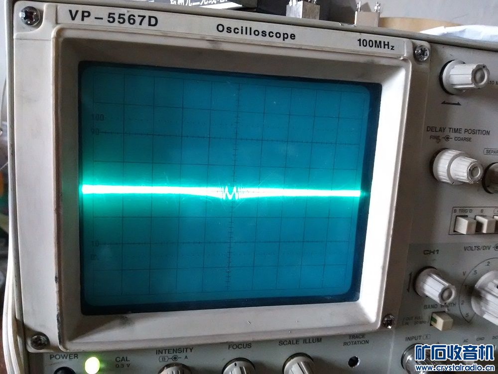

最近按照坛上老师的图,制作了一个扫频仪出现了问题,不管我测试中周还是465晶体和收音机都出不来和坛上老师们的波形,请老师们指教。

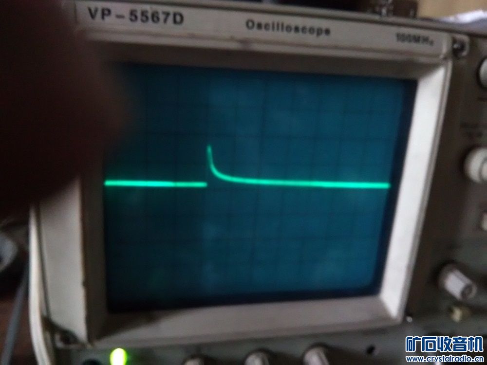

单独测试465中周和陶瓷鉴频器的波形
单独测试465中周和陶瓷鉴频器的波形
 楼主| 发表于 2014-11-8 22:16:37 | 显示全部楼层
图片有点乱,倒数第一个是单独测试中周和陶瓷鉴频器的波形,倒数第二个是收音机电位器两端的波形。

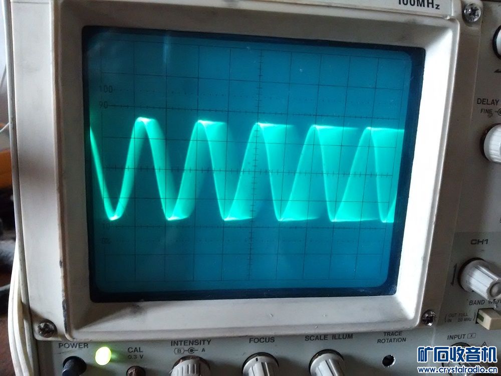

发表于 2014-11-8 23:14:43 | 显示全部楼层
第四个是什么波形?频谱感觉比较宽?你找个收音机从混频后注入扫频信号,检波后取出送Y通道看是什么情况?单独测试中周阻抗不匹配也是不行的。

发表于 2014-11-9 09:27:51 | 显示全部楼层
sxswxd 发表于 2014-11-9 08:49
那单独测试怎么也不行,等下去试试。
单独测试,阻抗不匹配,滤波性能会有很大的差异

发表于 2014-11-9 13:08:54 | 显示全部楼层
一定要先找个正常的收音机试一下,把扫频曲线调出来.单独测试滤波器要加放大和检波才行.
发表于 2014-11-9 13:18:29 | 显示全部楼层
单独测试中周有两个条件:扫频输出电平特别高,用检波探头。试过用成品扫频仪开足输出配检波探头直测中周效果不好,幅度太小。

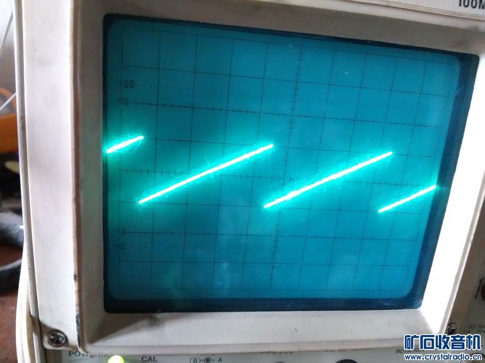

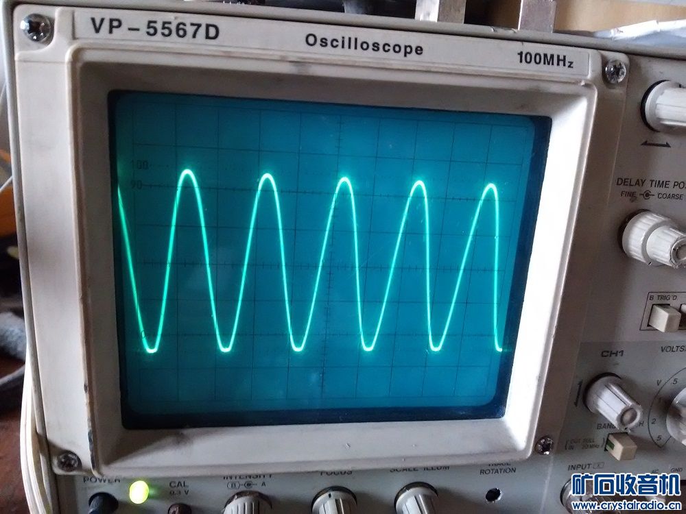

 楼主| 发表于 2014-11-9 13:44:46 | 显示全部楼层
求知无足 发表于 2014-11-9 09:40
楼主的扫频仪已经成功,波形很好!至于无法测试,还是接线方面的原因,定会在实践中得到很好的解决。
求知老师,我看过你的帖子,也按你的图做过但是正弦波频率太高降不下来就放弃了,但是举齿波电路是按你来做的,正弦波电路是按照苏老师的电路来做的测试方法我也是照坛上老师那样的图做,就是调不出波形来,是不是我在那细节上漏掉了请求知老师指教

发表于 2014-11-9 18:06:53 | 显示全部楼层
sxswxd 发表于 2014-11-9 13:30
请问老师要怎么才能匹配
你把扫频信号衰减到50mv注入中放试一下,信号强了肯定不行,
