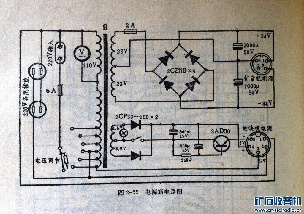

偶得该机所配套的扩大机电路图,提供给网友,请注意第二张与第一张是一样的,仅是因为第一张的上部缺少一条连接线没有画上。

励光灯电源波纹系数要小,否则交流声会大的。用开关电源就会好些啦。

电路图来了。

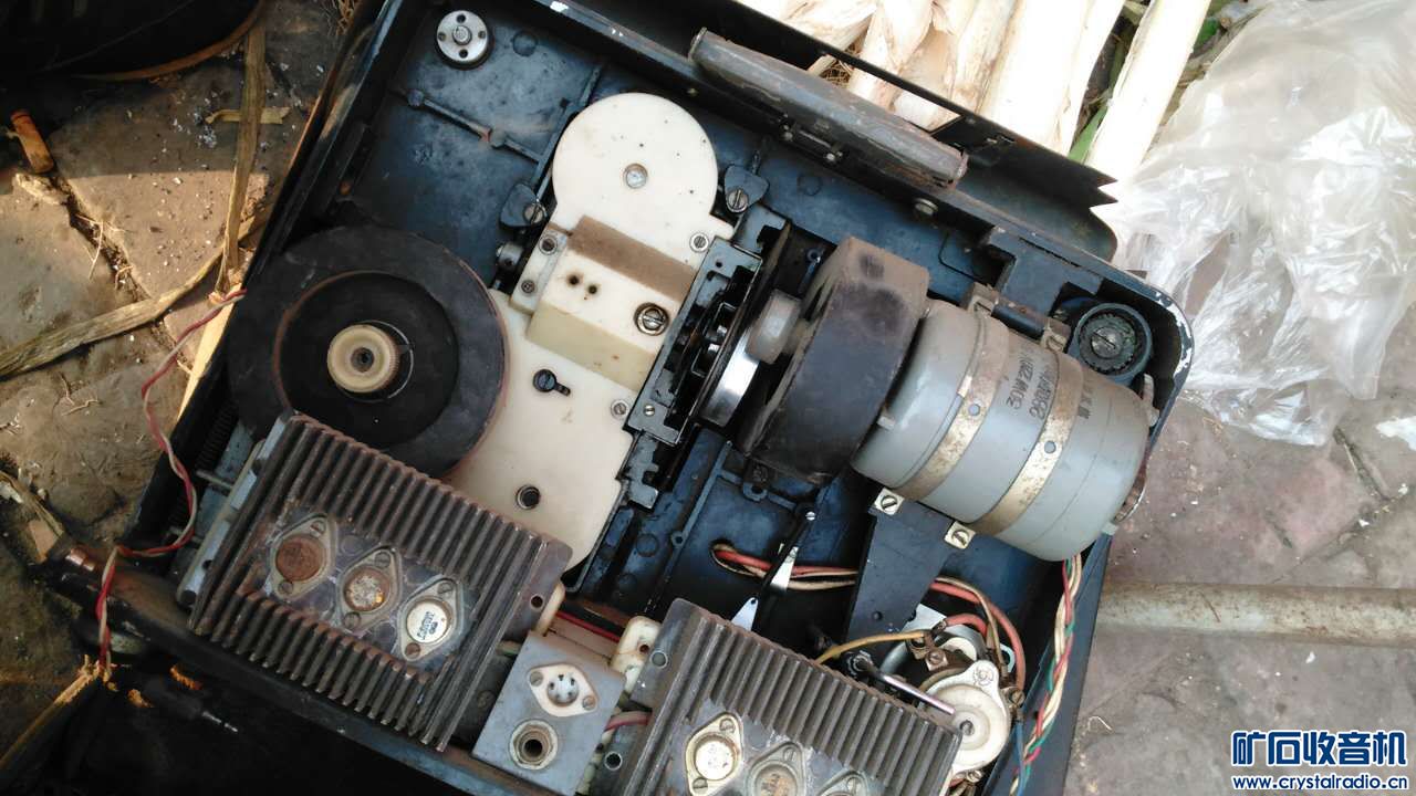

最近也碰到了一台,回头上图片片
发表于 2016-12-17 22:34:24 | 显示全部楼层
长江F16-4电泳放映机,今天看到的不知多少钱可收入手,大家给个建议。
