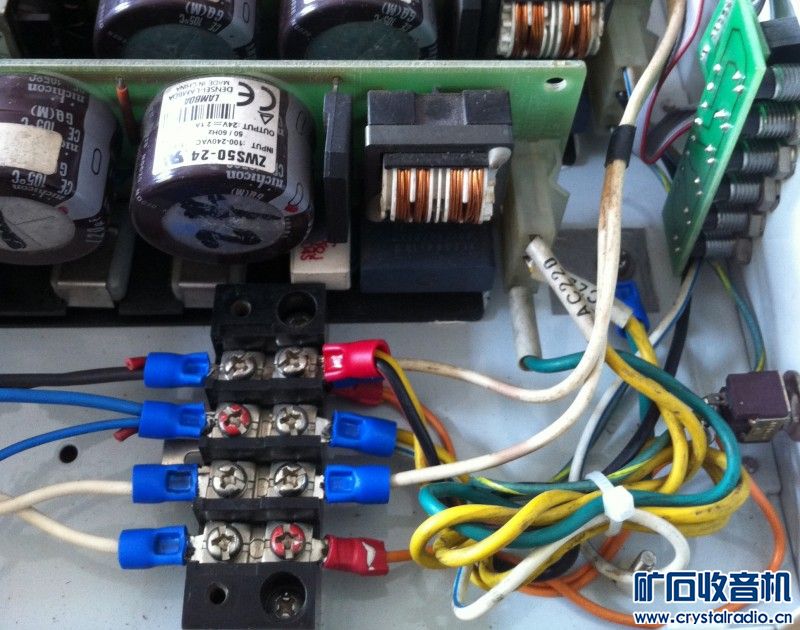

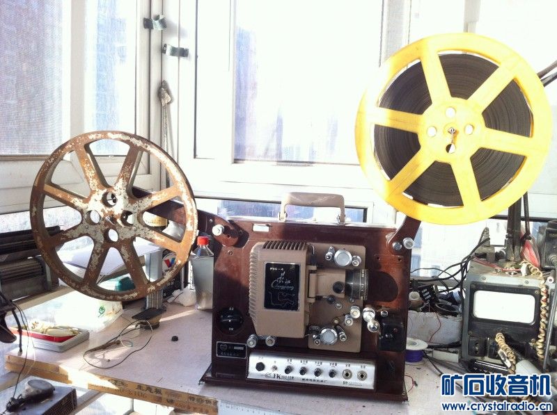

       南京电影机械厂的长江系列16毫米放映机,是我国流动放映的主力电影放映机械。火红了很长很长的时间,后来各地联合设计推出的8.75毫米电影机械,由于是文革的产物,改革开放后很快也销声匿迹了。在电影还是大众主要娱乐方式的那个年代,个人是不可以拥有电影机的,不光是政策不允许,单单那几千元的售价,在那个年代也不是谁能拿得出的。现如今,多媒体的发展,电影业没有延续昔日的辉煌,几近凋敝,电影机械也沦为收藏品和废品了。昔日王谢堂前燕,飞入寻常百姓家,不经意间从坛友那淘来一台机械,牙口很新,就是没有附件,光杆一个,本打算再继续买电源和配套的连接线,可一搜索价格,吓人一跳,很高很高,找个品相好的,配齐了接插线后一算,和机械价格差不多了。哎呀,我干嘛花那冤枉钱啊,不可能鞍子和马一个价钱,那就不对了,还是自己动手解决吧。

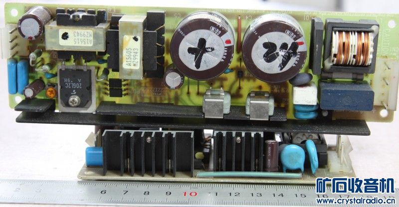

      该机械的电源系统就那几组电压,找对了零件一样能用现代的开关电源代替,且效果不会差的。供给机械的有220V驱动电机的交流电,24V 的放映灯用交流电(当然后来出的机械还有氙气灯的,供电可不是这样的),4.5V的激励灯和工作照明灯用的直流稳压电源。没了,就这多。

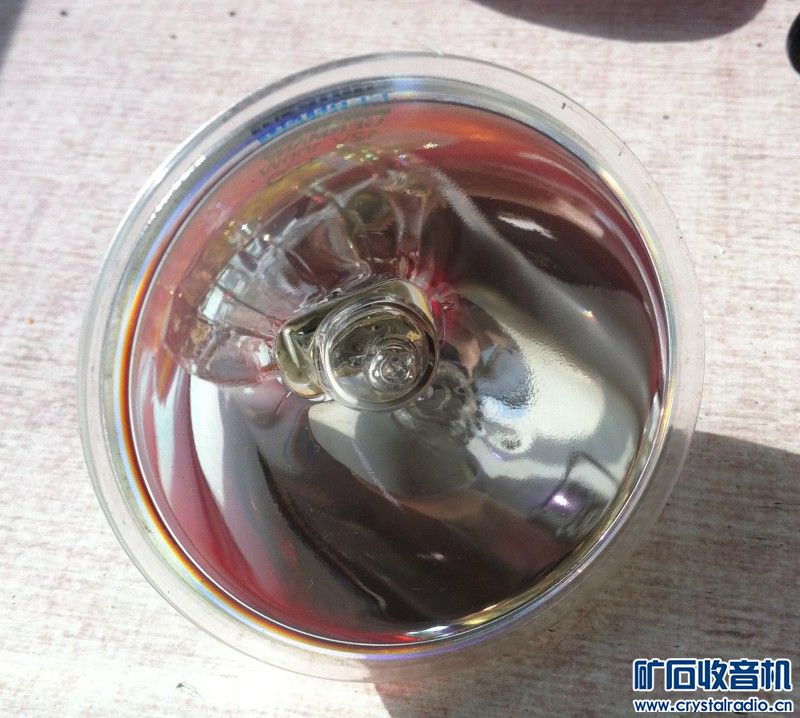

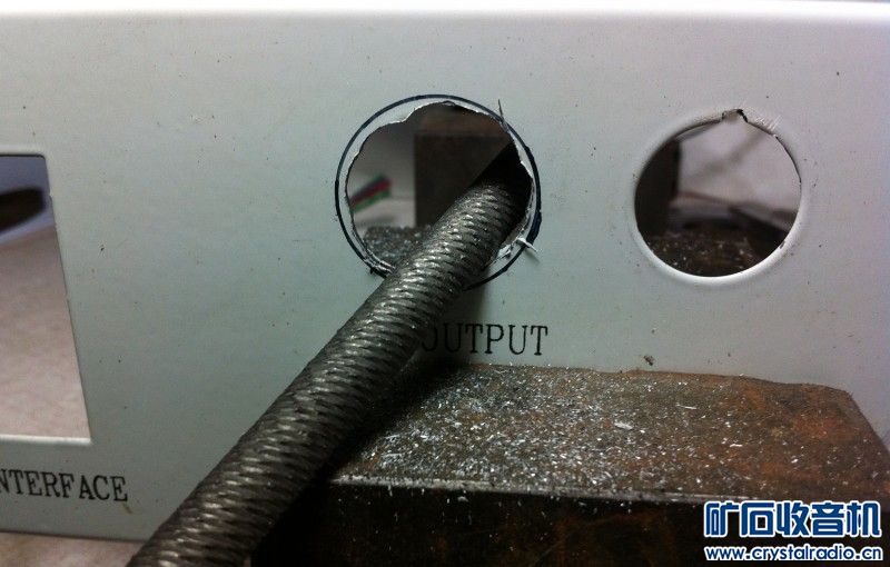

       我打算用便宜易买又效果好的飞利浦12V100瓦射灯代替原有的放映灯,毕竟现在这机械充其量也就是在家里玩玩了,100瓦的功率完全能满足需要了(当年8.75毫米的电影机才使用75瓦的全反射灯),供电用12V10A的直流开关电源,很便宜,适应电压和效率比原来的变压器式的强多了,还很轻。4.5V激励灯供电用带可调的5V开关电源,调到4.5V是一点问题也没有的。扩音机用的+-30V电压有点难,我用24V的开关电源两个,调到29V,一个的正极接两一个的负极作为0V,啊,问题解决了!找个铁盒子装进去就行了。接插件用2手的拆机件,都是小日的,质量好得很呢,原机的ABS塑料接插件一焊接就融化,太讨厌,强度还不够,遇见油还容易龟裂。机器本来的接口是6芯的,我只有五芯的,算算也够用。220V用两个,公共地线一个,+12V和-4.5V用两根正好。正负30V的还像以前那样单独供电,用的是三芯插头。但有一点要说明:原机的22V放映灯供电是从变压器的初级分出来的,是和220V直通的,有触电危险,改造时需要把这处切断。当时这样的设计是为了节约变压器的体积的。
     完工后测试无误后通电试机,效果良好,随即取来影片放映。效果好的不得了,放了半个小时,电源系统还没有机器热,真是个多快好省的方案。

我也改过一台,16-4的,没有铟灯电源,用的也是投影灯泡,12V,120W,改了之后,放片的亮度、效果没有另一台氙气灯效果好

灯泡够亮吗?我当年个子小,都是在银幕后面看!

哎,后来电影事业没落了,别说银幕后面,就是放映机前,最黄金地位也没有几个人看!最惨的一回是,电影还没有放完,可场上就我一个人了。
