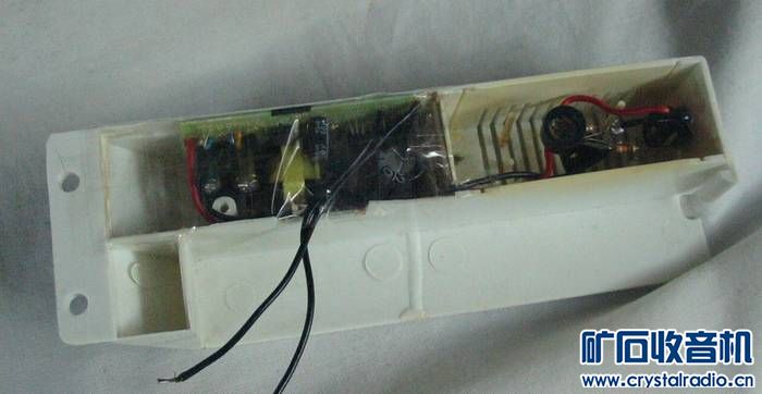

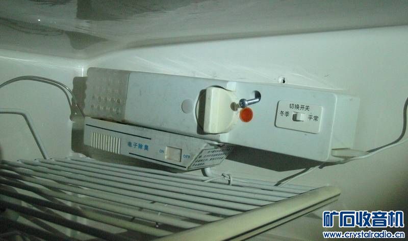

实际制作:原来的温控盒子下面挂有一个臭氧发生器除臭的,很早就坏了,把这个拆下来挖去里面的零件,拆一个12V的充电器板子装进去,用胶布封好,220V电源线接到温控开关和公共端,使得与压缩机同步运行。
再装一个简单的光控电路,使得打开门时灯光照射使风扇暂停,这样冷气损失会少些。

下图,试验时挂在左下方
挂中间试试,觉得有可能对温控有影响
利用这个盒子,左边是充电器板,右边是光控电路,最右边装个插座接风扇
电源和压缩机电源接一起
安装完成的全景
简单温控,当然你可以使用任何电路只要能受开门控制就可以,不用当然也可以。

你好,能讲解下电路图的原理吗?小白不懂。
 楼主| 发表于 2014-11-5 20:13:58 | 显示全部楼层
当关门状态时LDR没有光照是高阻值,T1截止C极高电位,+12V通过R2使T2导通,C极上的风扇得电运转。
当开门时冷藏室照明灯点亮,照到光敏元件上使之呈现低阻值,使T1导通C极低电位,此时T2的基极低电位使之截止,风扇断电停止运行。

   谢谢,假设T1最低导通偏置电压为0.5,粗略计算了一下,那么LDR至少要大于250K,T1才会截止。你还有多余的那种电阻吗?我见过最大的才100K,呵呵,平时用的少。
    另外,为什么T1导通后,集电极会低电位,我有以下三种理解:
1.T1饱和,CE相当于短路,20K相当于接地,T2截止
2.T1没处于饱和状态,而是处于放大状态,那么T1集电极高电位,而风扇上压降大,导致T2集电极正偏,T2截止。
3.都处于放大状态。
虽然我觉得第一种正确性最大,但是,感觉第二种和第三种也有可能性。还请帮忙解释下,新手不是很明白。谢谢。。。
 楼主| 发表于 2014-11-6 20:08:56 | 显示全部楼层
isoimg2130 发表于 2014-11-6 18:52
谢谢,假设T1最低导通偏置电压为0.5,粗略计算了一下,那么LDR至少要大于250K,T1才会截止。你还有多余 ...
这个电路我是临时画一下,没有计算我也不会计算,我想LDR如果暗电阻不够大,那就减少R1阻值,T1应该能截止,我刚好有这个光敏电阻就拿来用了,你完全可以使用光敏二极管来做。
至于工作在什么状态下我没有认真测量过,反正试了试它能受照明灯的控制就可以了。实际上T2是不完全导通的,风扇上的电压只有8-9V,正好是我所需要的,连限流电阻都省了。
发表于 2014-11-10 10:07:24 | 显示全部楼层
若是楼主测得风扇上的电压只有8-9V的话,那么还有3-4V的压降在T2上,T2允许的最大功耗是多少呢? 这个功耗发出的热量看需要冰箱热交换到外面去的。小心冰箱变烤箱
发表于 2014-11-10 18:29:57 | 显示全部楼层
防潮 隔离  USB手机冲加个5V 电机?
 楼主| 发表于 2014-11-10 18:37:46 | 显示全部楼层
ceocbd 发表于 2014-11-10 10:07
若是楼主测得风扇上的电压只有8-9V的话,那么还有3-4V的压降在T2上,T2允许的最大功耗是多少呢? 这个功耗发 ...
此时风扇电流只有0.1A,T2上的功耗只有0.4瓦,D882允许功耗1.25W,冷藏室既不会变烤箱,T2也没有烧毁。
