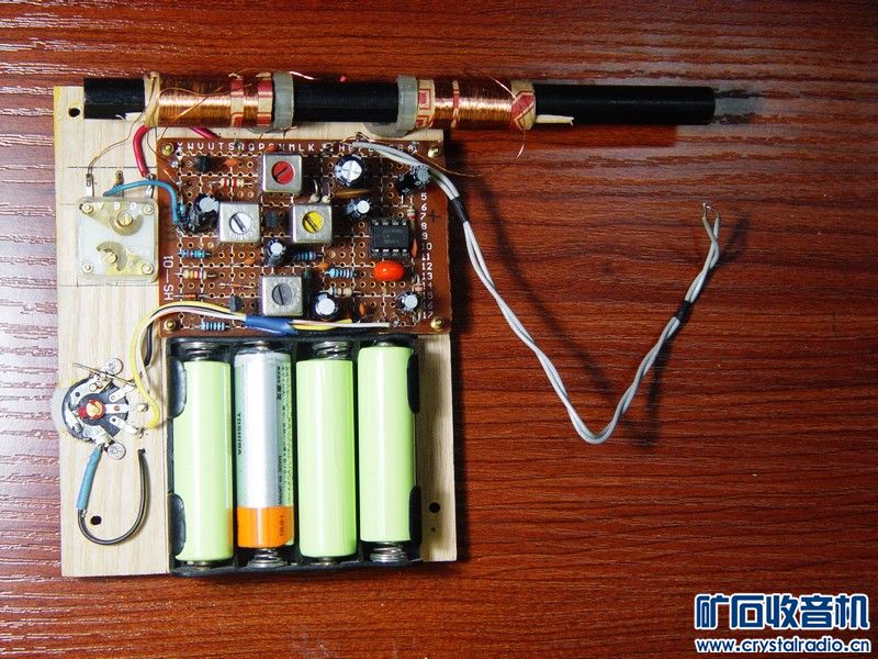

在网上看到HX-108套件收音机有两级中放,买了几套来玩。先按图索骥装了一部,效果不太满意,主要是音质太差了。于是另外拿了一套,加上一些零件,凑了一部JJ。没想到效果还真不错,和大家显摆一下。

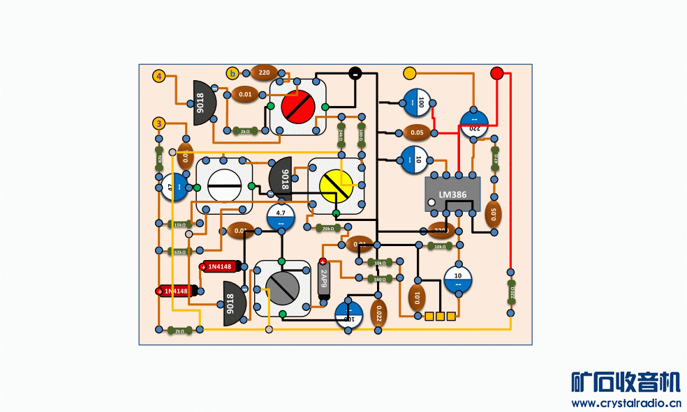

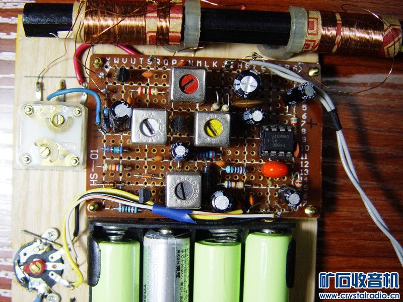

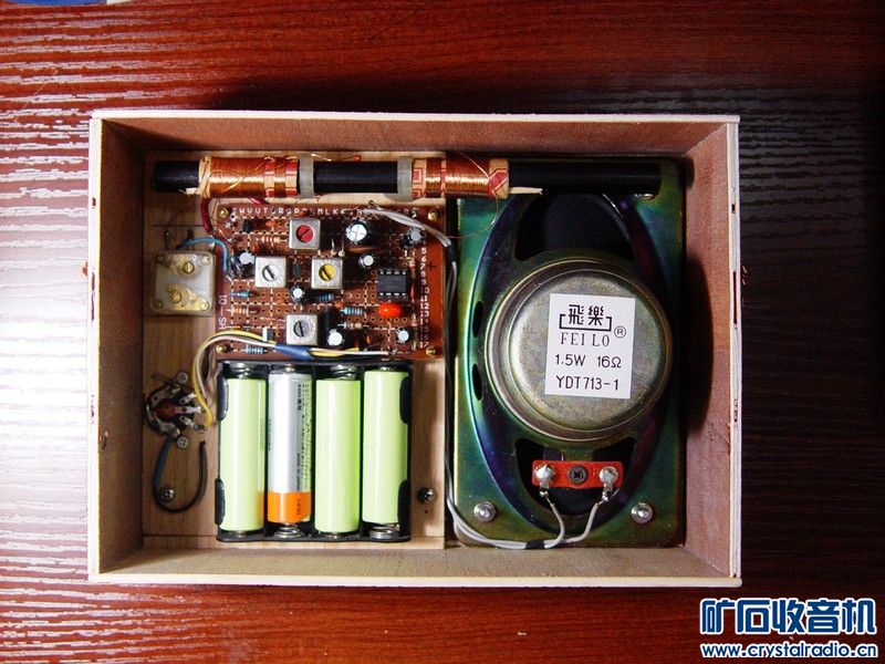

对原电路的修改主要有:用LM386替换低放和功放模块;用2AP9替换原来的检波管9018(AGC电路元件和接法略有改变);两级中放管的E级直接接地;用一只160mm磁棒替换原来的短磁棒,同时用废玩具电机拆得的较粗漆包线分段重绕了线圈;用一只7x13(cm)椭圆喇叭放音。
装好后调偏流、借助信号发生器调中周、调频率覆盖和跟踪。收音机的接收和放音效果比原来好多了,不枉俺费力巴哈的摆弄烙铁 。不过细听发现电台两边有啸叫,应该是中频自激吧?俺的处理是在一中放晶体管E极串一20欧姆电阻来点负反馈,效果好多了,基本不再啸叫。

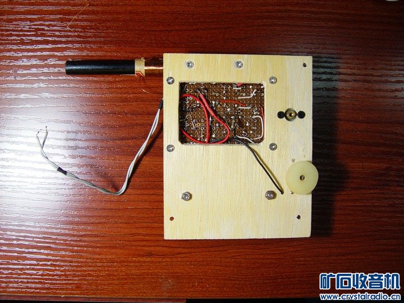

这次装机弄了块底板,把磁棒、电路板、电池等等都装上去,调试的时候很方便。另外在电路板的位置掏空底板,方便焊接调理。

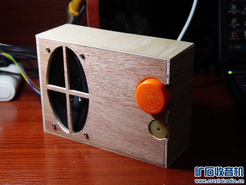

木头的拨盘有点难看,找个“营养快线”的瓶盖扣上去正合适,这样既可以三个手指捏住调台,也可以用大拇指从侧面搓动调谐。

得益于长磁棒、双线圈和两级中放,机器的灵敏度应该还可以。本人居于广西,在房间里可以很轻松的收听本地强台,晚上跑阳台试听还可以收到很多外地电台。有广东的,湖北的,TW的,也有越南和其他东南亚邻国的(估计,俺也听不懂他们的语言)。灵敏度倒还是其次,最关键的是音质好,久听不厌。现在的外壳仅是粗制,以后有好想法再慢慢打扮打扮。

很喜欢这样的原理图

线圈绕的真漂亮

楼主用的是洞洞板吗

磁棒上的线圈最好用多股的,如7股或21股的,用2至3瓦的工频变压器的初级线圈多股即可制成。

该机外壳应该再处理下好些

请问楼主用的是什么软件画的效果图?
