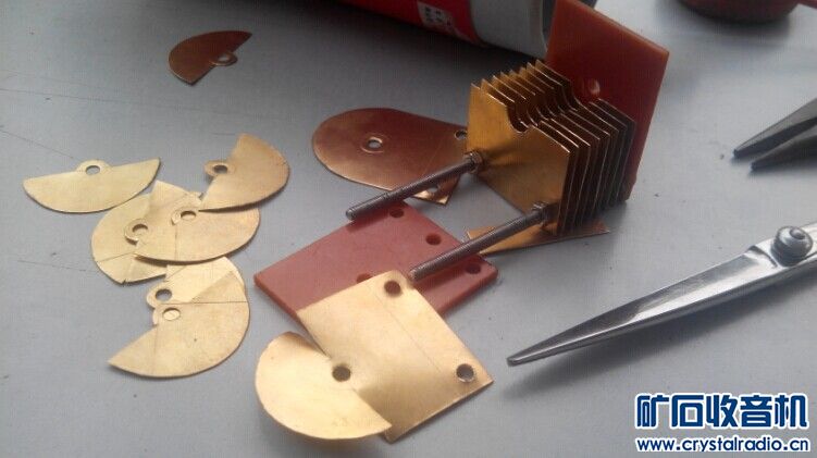

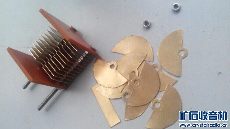

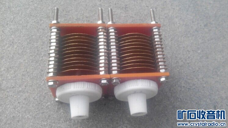

太受启发了,随时增减片数,可以调整容量。
每片之间还可以用铜垫片,调整厚度,是不是还可以调整?值,烦请各位老师给讲讲。谢谢
做一模具把一摞铜片夹在一起用锯锯,比用剪刀加工要整齐,不能用锯的地方,再用剪刀。看看,还能想出其他办法来。
动轴用非金属,垫片分别用金属和非金属,可以制作多联出来。 作为业余自制空连.jpg 作为业余自制空连2.jpg 作为业余自制空连3.jpg 作为业余自制空连4.jpg

做得美。这种可变容量不大,只用三四片做FM矿机挺好。
我上面说的“动轴用非金属,垫片分别用金属和非金属,可以制作多联出来。”错了,应该是定片的固定螺丝用非金属的,然后用非金属的垫片(管状)区分几组定片,就是几联了。

建议尽量用低损材料。在金属中纯铜和渡银导电最好,铝材对Q影响较小。而绝缘支架考滤要有一定强度用亚克力或厚点的聚四氟料或PP和PC料的强度都可以。

我曾经的想法是定一个冲子,再买一卷铜箔,没事时就冲一匝动定片出来,然后用长轴像做羊肉串一样穿起来, ...
应该是个模具,直线的地方夹在一起用锯锯,锯完后,拆开,在一片片冲那个半圆,也应该做个模具。这样才能够整齐

可以把模具做好一点,一次出来就是自己想要的形状。没有实践过这都是我凭空想的。
您说的一次成型,那得上冲床了。那就必须是模具。
发表于 2014-11-3 12:52:21 | 显示全部楼层
做一套定片一套动片的复合手冲模应该在1K以下的价格。
