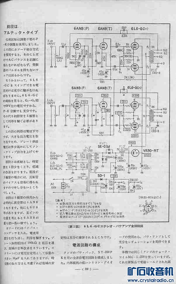

发表于 2014-11-2 15:00:11 | 显示全部楼层 |阅读模式
旧书摊得到几页(电波技术)昭和45年7月刊,有一图不错不敢独享献与本坛与大家分享!

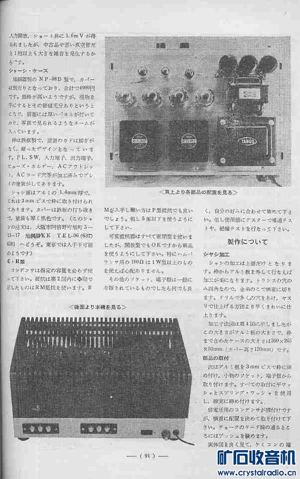

发表于 2014-11-2 16:00:48 | 显示全部楼层
做工极佳像是产品。

发表于 2014-11-2 21:28:13 | 显示全部楼层
看电路好像是“关氏K6”电路的前身。

发表于 2014-11-2 22:53:49 | 显示全部楼层
小日本山寨大力宝的线路。

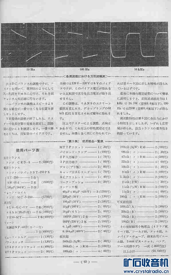

日本字,它不认识我,我也不认识它.
但是,电路图,照片,测试曲线等,基本可以看懂.
做工非常考究,堪比名厂产品.
6L6(6P6P)好图详尽。看图就就可以了。迷细迷细的。
发表于 2014-11-3 14:04:14 | 显示全部楼层
小日本的东西很精致

发表于 2014-11-3 14:46:56 | 显示全部楼层
6L6GC第二栏数据50W.失真才1.8%.只用半功率时失真更小.
