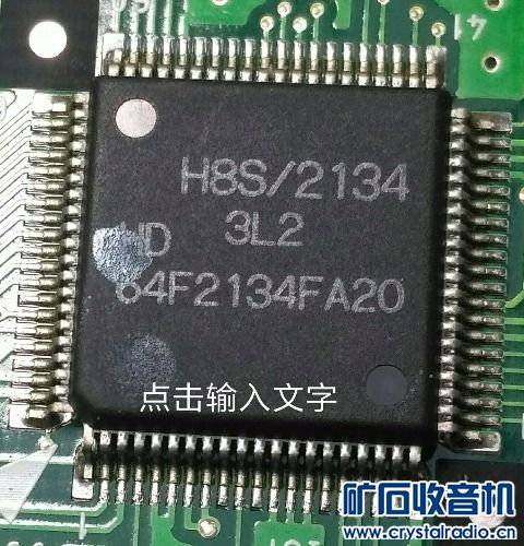

楼主,修过日置3238吗?开始是能开机,只有频率档显示数字,其它档位只有小数点没有数字,测量无反应,换了A/D芯片不管用,买了一片H8S/2134单片机换上,结果开不了机了,别人告诉我买的芯片是空的,没程序,我又把原来的芯片换上,结果也不能开机了!
发表于 2019-6-18 22:53:41 来自手机 | 显示全部楼层
            照片如下,
