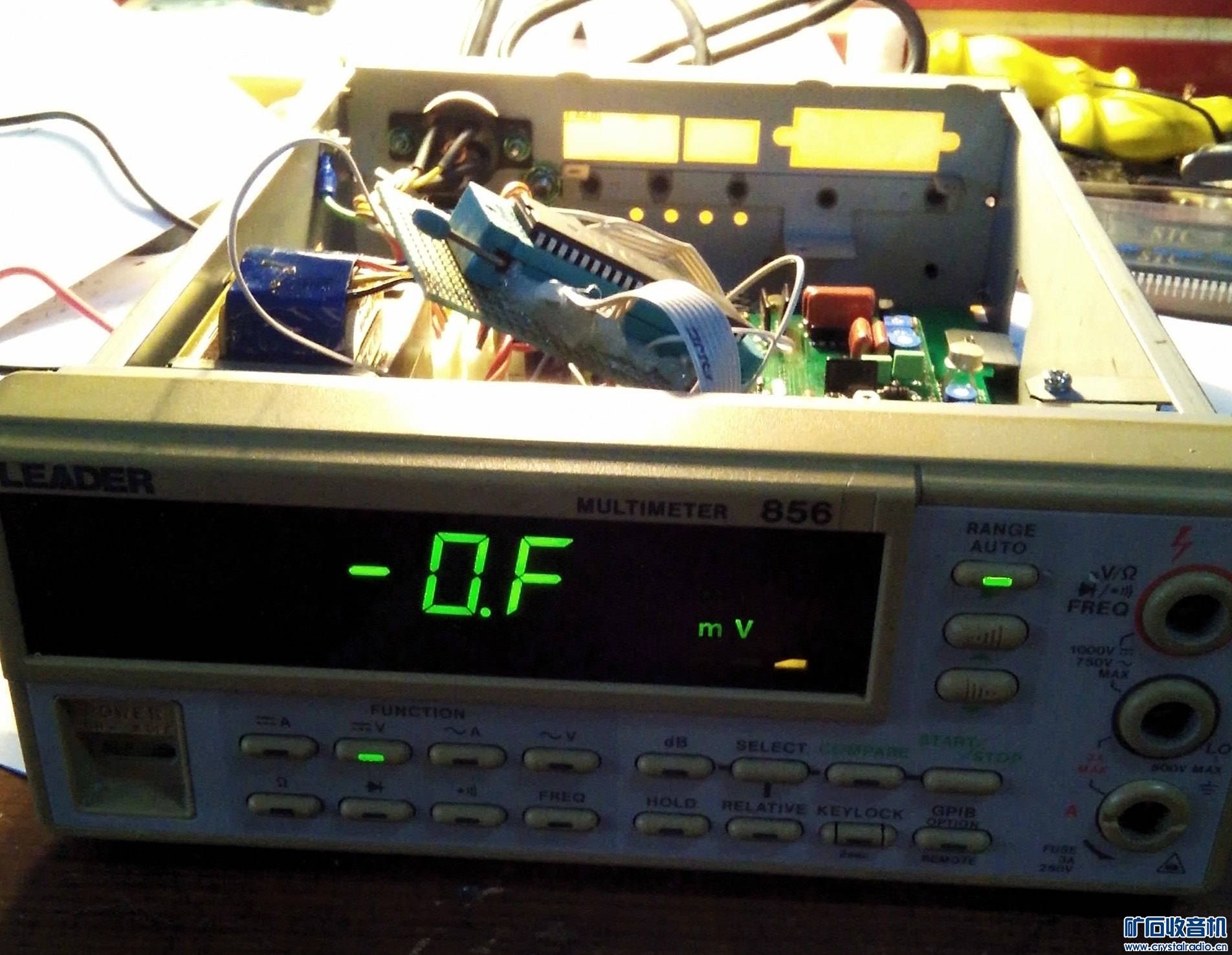

从淘宝上收了台故障的利达856台表,故障现象为开机显示全0,蜂鸣器常响。收到打开一看,是记忆电池漏腐蚀线路板,上家已修得不成样子了,主控MCU被拆下,MCU焊盘面目全非,晶振也没有了。

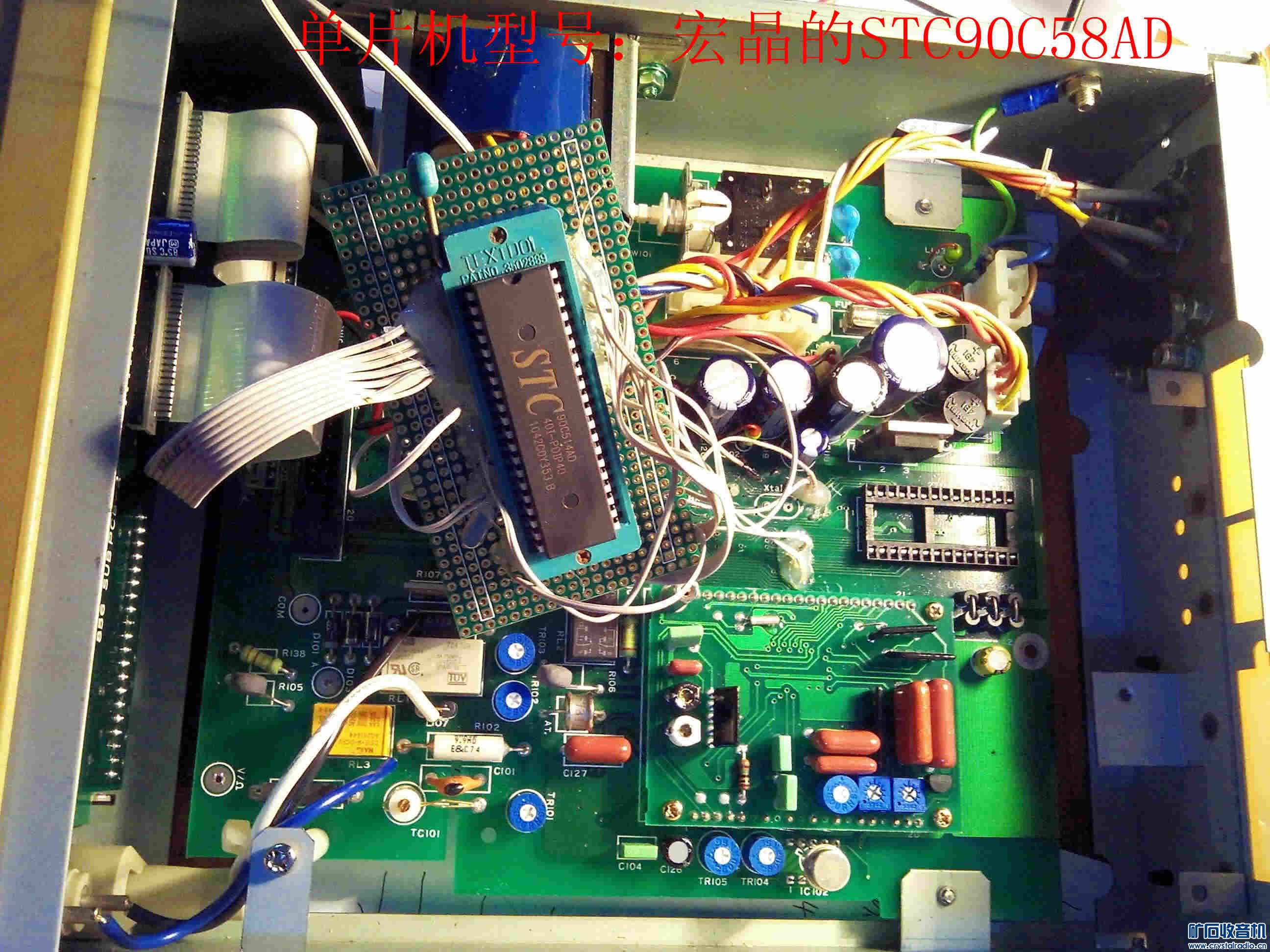

因MCU铜箔已无法使用,决定换新单片机飞线连接,原来的MCU是典型的8031电路,ROM外置,为减少接线数量,将27C128一并拆下。
新单片机使用宏晶公司的STC90C514AD,RAM256B,ROM56KB。

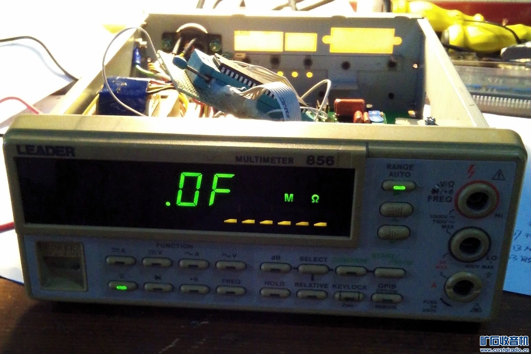

经过几天的维修,现已正常,只是精度还没得空测试。
在此感谢人生感悟网友提供了晶振频率、感谢zy19860818网友提供的外置ROM中的原代码。维修过程中参考了38度论坛和矿石论坛的相关帖子,在此不再一一注明。
下面上图
实际上单片机只要使用ROM容量在16KB以上的型号即可,我只是手边有宏晶的这款就用了。

第三张图中单片机和8255的脚位编号均以DIP40封装为准,不是按板子上的PLCC44封装数的。

单片机的作用主要是协调各外围芯片的工作和数据的运算处理,在这里担任的任务主要是1、按键扫描2、通过82C55驱动前面板显示3、通过82C55读取AD板的测量数据运算后显示。

从27C128中读出程序,用编程器写入新换的单片机中,老的27C128就可以不用了,我将27128直接从插座上拔掉了。当然读27128中的程序要用到支持此种器件编程器。
