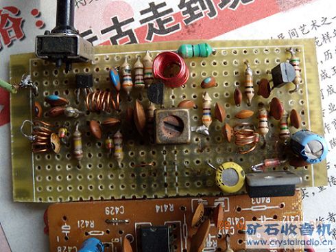

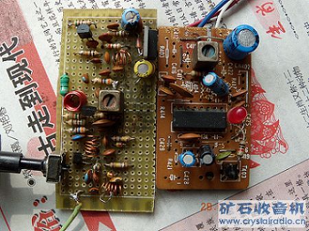

本人仿照红灯735收音机制作了这台调频收音机。高放采用场效应管K241,三联调谐电容用的是变容管(在彩电高频头TDQ-2中拆的),中放采用预中放加集成的方式,集成中放为D7640。采用变容管在布线时更方便,集成中放调试简单成功率高。实际试听其灵敏度和选择性均令人满意

洞洞板高频头,强大!
还用了贴片电阻

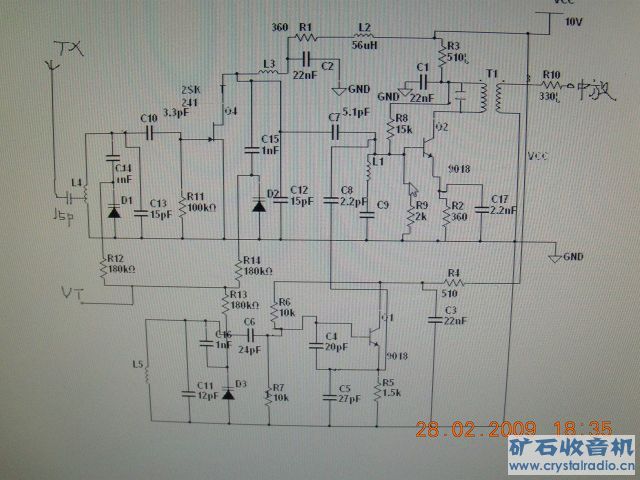

混频和本机振荡部分与黑白电视机机械式V头电路基本相同,只是高放为零偏压共源放大。其中高放与天线线圈绕成内径3.5毫米5.5匝空心线圈,本振线圈为4.5圈。天线线圈在1.5匝处抽头,变容管要用VHL部分的,改用在本机中时要在变容管两端并接电容来达到覆盖要求(高方和天线部分并15皮法、本振并12皮法),如果用其他型号的变容管需要改变垫整电容。实际制作时先调整本振线圈使调谐电压在2~9伏时达到覆盖要求,然后调整高放与天线线圈间距使信号最强即可,以上只作参考实际制作时可能还要改变变容管的垫整电容。

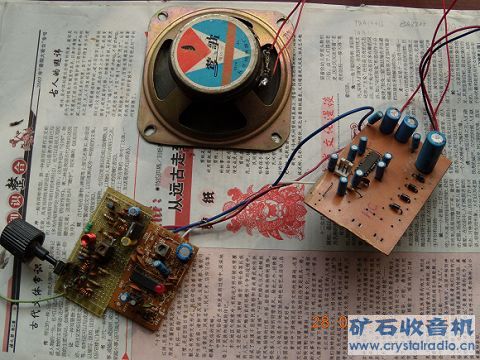

用了寰球收音机的扬声器
以前家中收音机中有这种扬声器,亲切!

在高频头照片中中间为混频管,本振与高放在两侧。实际制作时应注意高放线圈与天线线圈要垂直,否则高放级很容易自激同时还要注意地线的走向,制作时可多加几只退偶电容试试便知地线是否合理。本人拙见,共同探讨

我对收音机和高频无线电是纯菜鸟,请教楼主这变容二极管是如何能代替三联可调电容实现调谐呢??
 楼主| 发表于 2009-2-28 21:49:18 | 显示全部楼层
改变变容管的反向偏压来改变结电容。发个本机高频部分电路图,图中VT即为调谐端改变此脚电压即可达到跳台目的。

请教楼主,为什么天线要接到1.5匝?是阻抗变换吗?怎么计算的?
问题有点多,请教了,先谢了
